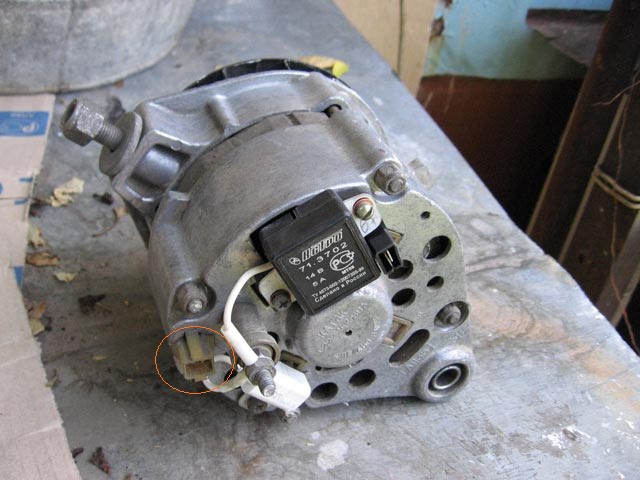

Непрочитанное сообщение nikolas_boy » Вт сен 14, 2010 6:47:02
Ребят у меня такая проблема, когда менял стартер зацепил проводок с разьемом на генераторе, который идет на лампочку зарядки АКБ, на фото обведен кружочком.
Так вот потом тыкал тыкал в тот разьем клемму никак не могу нащюпать контакт, он чи провалился внутрь генератора????
Че делать???
