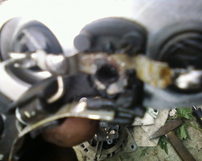

Суть такова, с недавнего времени при заведенном двигателе вся электрика начинает работать рывками, хорошо заметно на включенном свете и двигателе печки. Свет как бы моргает в так с работой двигателя, то ярче, то тускнеет. При повышении оборотов это пропадает, но на холостых отчетливо видно что свет мерцает. Собственно понятно что гена, но что конкретно?
Похоже на стертые щетки... но может и нет. на гену ничего не капало, ничего не замыкало, зарядка идет. Вольтметр показывает напряжение то выше то ниже...
Благодарил (а): 214 раз
Поблагодарили: 1435 раз
Re: Все вопросы про ГЕНЕРАТОР 2.
Непрочитанное сообщение четвёрковод » Вс мар 04, 2012 16:37:11
LЁLIK
Можно вполне предположить плохой контакт (подгорание)одного из концов обмоток генератора в месте присоединения к диодному мосту, проще говоря под гайкой.
Была такая история на четвёрке, у меня и фото есть в телефоне, смысл в том, что гайка была плохо затянута с завода и потихоньку из за нагрева оплавилась пластмасса, контакт ещё ослаб, меняли диодный мост в виду его оплавления.

Непрочитанное сообщение четвёрковод » Вс мар 04, 2012 17:42:07
Кажись удалось скинуть фотки, картина была такова:
