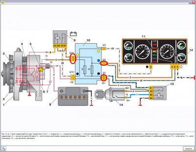

Непрочитанное сообщение Анахрон » Сб окт 16, 2010 17:37:25
JET писал(а):
Анахрон писал(а):да работала
Тогда проверяй по приведенной схеме наличие + от реле зажигания и дальше на каждом разъёме до самого гены. :rolleyes:
Извеняюсь за глупые вопросы, но где находится реле зажигания? и каким образом проверять, замыкать один провод тестера на + акума, а второй в цепь?

Непрочитанное сообщение JET » Пн окт 18, 2010 19:02:24
Dan1l писал(а):Ну блин где бы все?че делать то мне?
Ты воткнул диодный мост с гены Г221А мощностью 42А в ген Г222(предположительно, т.к. маркировку ты так и не указал) мощностью 50А, соответственно диодные мосты ращитаны на разный ток и не взаимозаменяемы. Собери нормально ген с родными запчастями и будет тебе щастье. :rolleyes:
Благодарил (а): 247 раз
Поблагодарили: 633 раза
Непрочитанное сообщение JET » Пн окт 18, 2010 19:05:22
Анахрон писал(а):где находится реле зажигания?
За приборкой.
Анахрон писал(а):каким образом проверять
Минусовой провод тестера на массу, плюсовой в каждый разъём по вышеописаной схеме. Тестер в режим вольтметра.
Результаты озвучь.

Непрочитанное сообщение alexbk » Вт окт 19, 2010 19:17:45
народ практически тоже самое. в общем ездил ночью покататься, приехал домой заряд был в норме. на утро поворачивают ключ, лампа акума не горит, заряда ноль. даехал таким макаром до работы. подумал перегорела лампочка, заменил, ни какого эффекта, заряда ноль лампа не горит. что делать?
Сообщения: 5503
Поблагодарили: 238 раз
Непрочитанное сообщение Сусанин » Вт окт 19, 2010 19:38:34
рр или дм

Непрочитанное сообщение JET » Ср окт 20, 2010 7:25:07
alexbk писал(а):народ практически тоже самое. в общем ездил ночью покататься, приехал домой заряд был в норме. на утро поворачивают ключ, лампа акума не горит, заряда ноль. даехал таким макаром до работы. подумал перегорела лампочка, заменил, ни какого эффекта, заряда ноль лампа не горит. что делать?
Модель гены?

Непрочитанное сообщение alexbk » Ср окт 20, 2010 8:59:45
Модель гены?
Г 222

Непрочитанное сообщение Анахрон » Ср окт 20, 2010 9:07:40
Таки решил я эту проблему, оказалось все банально, проверил на контактах лампочки "+" - есть, "-" - нет, сразу рука к гене потянулась, нащупал контакт, чувствую хреного держится - снял, почистил, поджал и... все заработало.

Непрочитанное сообщение JET » Ср окт 20, 2010 12:19:13
alexbk писал(а):Г 222
Скинь с геныча мамки запитки ОВ и реле контрольной лампи АКБ и проверь тестером наличие 12В (+) на обведенных красными кружками разъёмах. Ну и преды глянь, хотя думаю прежде чем писать ты их проверил? :rolleyes:

Непрочитанное сообщение BORODA » Ср окт 20, 2010 14:46:21
alexbk
РН тебе левый попался. Шоколадки подделывают все кому не лень. :yes: Стоп! А состояние щёток- колец проверялось?

Непрочитанное сообщение alexbk » Ср окт 20, 2010 18:12:43
спасибо всем за советы. проблема решина РН левый. заменил все стало на свои места.
