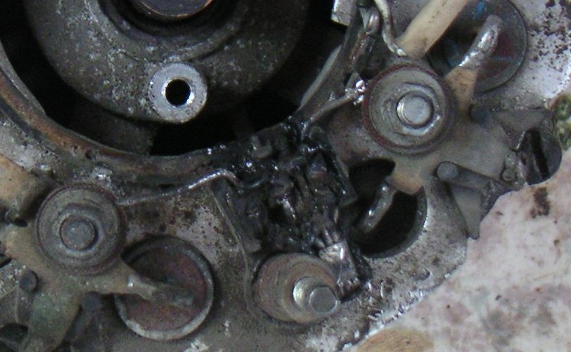

ехал из Москвы. В пробке решил включить кипятильник (в это время, скорее всего, работал Карлсон). Вдруг почувствовал запах горелых проводов. Остановился. Зарядка по нулям. Запах от генератора. С горем пополам доехал до Питера.
Генератор 3002.3771. 110 А. Ставится, как я понял, на волгах и уазиках. Достался с покупкой машины и заряд был какой-то слабоватый. Прозвонил диоды - все нормальные. Никак не пойму, как прозвонить обмотки - где общая точка? Сгорели, видно по фото, диоды. Что за диоды и в каком порядке их подключать? Как проверить "таблетку" или лучше купить новую?
таблетка 361.3702-02
Вообще, это хороший генератор? или лучше его заменить?

просто, есть возможность купить на разборке гену с Матизы за 1000 рублей на 65 А. Он встает, как родной на Москвич. Или восстановить этот. В нем только доп.диодны сгорели. А как они были подключены я не знаю. Яндекс молчит

Сколько всего диодов в мосте стоит?

Непрочитанное сообщение ни кола » Вт авг 06, 2013 1:27:17
в мосту 6 диодов силовых. На фото хорошо видны. И три диода выгоревших - горелое место на фото. Хочу понять назначение этих диодов и причину их прогара. За матизовским, все равно, решил сегодня съездить. Но и этот хочу восстановить.

Непрочитанное сообщение zombie177rus » Вт авг 06, 2013 6:55:27
Обычная схема гены 2108-2110.
