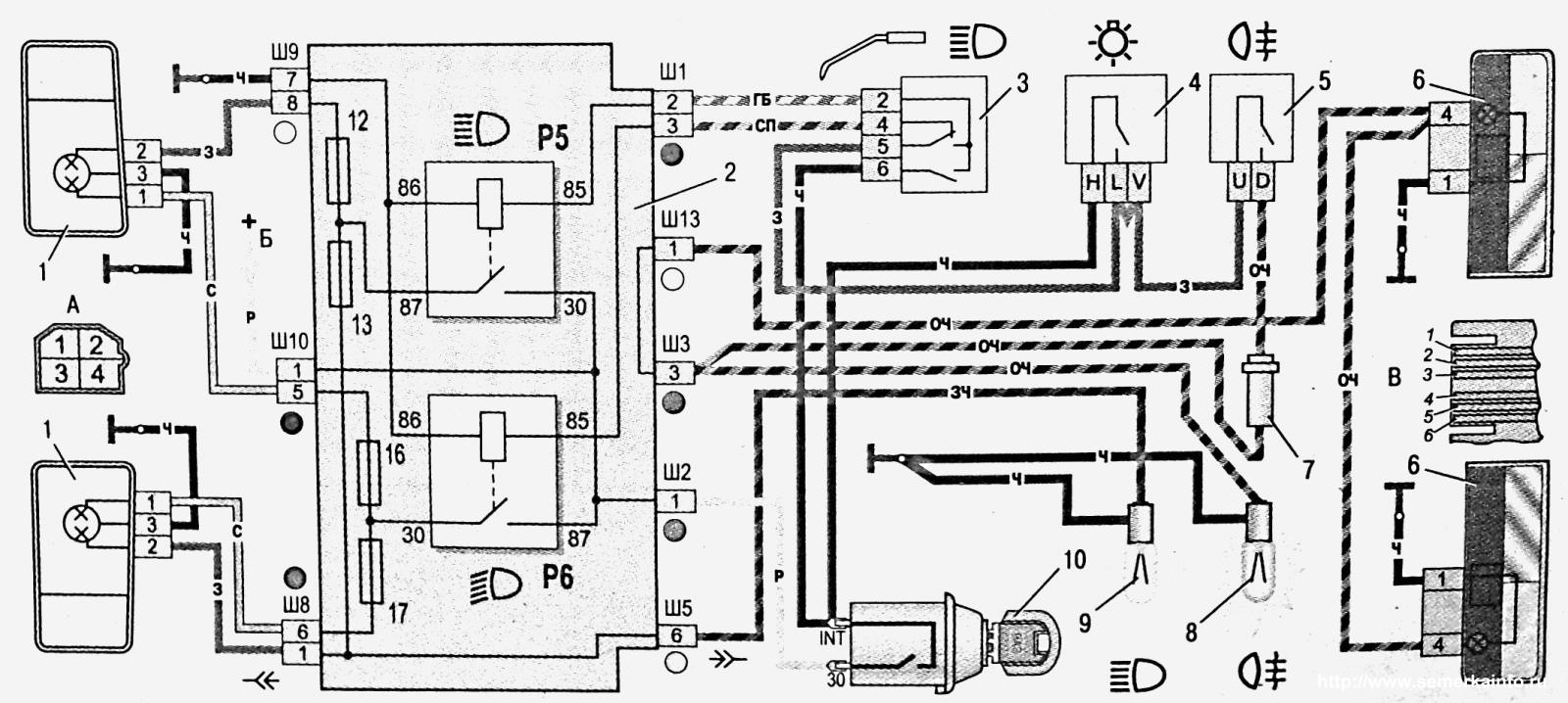

внутри реле одинаковые

Re: Проблемы с электрикой
Непрочитанное сообщение bilbo » Чт июн 19, 2014 14:23:35
Вынимаешь реле, смотришь сколько контактов. Вставляешь такое же. :look:
Чёрное это навесное реле, внутри почти тоже самое. Корпус другой.
Непрочитанное сообщение JaguarRUS » Чт июн 19, 2014 14:38:38
Поменял местами 3й и последний (черный) Ближний свет переключает с габаритов. А вот дальше-на дальний переключает как на габариты. Обратно вообще не переключает, все 3 положения назад (габариты). Если обратно щелкать..то все по новой-ближний-якобы дальний (габариты).
Кажеться забыл 4-е реле, отвечающее за дальний проверить. Местами менял между 4 и 5 тольк.
Скажите, если в блоке есть глючное реле, по идее, не влияющее на свет, то не может же такое происходить со светом?
Непрочитанное сообщение bilbo » Чт июн 19, 2014 14:50:59
Надо было 2 и 5 поменять.
Непрочитанное сообщение JaguarRUS » Чт июн 19, 2014 14:51:52
bilbo писал(а):
Скажите, если в блоке есть глючное реле, по идее, не влияющее на свет, то не может же такое происходить со светом?[/
quote]
Надо было 3 и 4 поменять.
bilbo ага, ушел проверять.
Непрочитанное сообщение bilbo » Чт июн 19, 2014 14:55:03
2 и 5 ещё попробуй.
Непрочитанное сообщение JaguarRUS » Чт июн 19, 2014 15:06:32
bilbo писал(а):2 и 5 ещё попробуй.
Менял и так и сяк. При замене 2 и 5го производилось нормальное переключение с дальнего на ближний. Сам факт переключения. Но при всех манипуляциях все равно дальнего света нет. У меня пока только вариант, купить парочку релешек и сменить 2 последних.
В чм разница?
Непрочитанное сообщение JaguarRUS » Чт июн 19, 2014 16:24:12
Не прокатило((
Заменил 2 последних. Дальний свет не пашет. Слышен какой-то щелчек в районе блока, при переключении на дальний.
JOKER2105 вот не проверял. Только зря скатался. Не удилюсь если еще и подрулевые менять, а они почти 700р стоят.
Непрочитанное сообщение JOKER2105 » Чт июн 19, 2014 16:27:38
JaguarRUS
Сделай вот что: выключи все потребители, вытяни ключ с замка зажигания, и поморгай дальним. Должен быть щелчок. Если его нет - неисправен подрулевой переключатель или проводка до блока предов. Если есть - неисправно реле или проводка после блока предов.
Непрочитанное сообщение JaguarRUS » Чт июн 19, 2014 16:32:58
JOKER2105 писал(а):JaguarRUS
Хм а все потребители это что? Часы тоже рубить? Ибо больше ничего у меня не ест.
Вятянуть ключ в смысле вытащить его?
Кстати я его даже и не втавляю, просто жму кнопку габаритов и дергаю лепесток. Может дальний потребляет больше мощности и включается только при заеденном двигателе?
Сегодня еще такая штука была но пропала:
При переключении с ближнего на дальний видно что свети как будто как габариты, но к ним добавляется очень тусклый свет дальника.
Непрочитанное сообщение JOKER2105 » Чт июн 19, 2014 16:59:05
JaguarRUS писал(а):Часы тоже рубить?
:no:
JaguarRUS писал(а):Вятянуть ключ в смысле вытащить его?
JaguarRUS писал(а):просто жму кнопку габаритов и дергаю лепесток
Не надо жать кнопку, просто рычажок на себя
Непрочитанное сообщение JaguarRUS » Чт июн 19, 2014 17:20:18
Свет моргает и реле щелкает
"Если есть - неисправно реле или проводка после блока предов."
А теперь веселье, как определить...ведь со всеми реле я поигрался. А все что связано со светом-заменено на новое.
Непрочитанное сообщение JOKER2105 » Чт июн 19, 2014 17:34:02
JaguarRUS писал(а):Свет моргает и реле щелкает
Так что у тебя не работает? :confused:
Непрочитанное сообщение JaguarRUS » Чт июн 19, 2014 17:45:35
Дальний и не работает. Но когда моргаешь лепестком-работает) Хрень да?)
Непрочитанное сообщение JaguarRUS » Чт июн 19, 2014 19:41:55
Что может быть? В подрулевой подрулевой лезть?
Непрочитанное сообщение JOKER2105 » Чт июн 19, 2014 19:47:27
JaguarRUS
Проблема 100 процентов в подрулевом переключателе, он у тебя скорее всего имеет 2 положения рычага света, так? Сними кожух рулевого вала, и посмотри, не перетерт/перебит ли зеленый провод...
Непрочитанное сообщение JaguarRUS » Чт июн 19, 2014 19:58:40
Дельный совет. 2 положения ты прав.
Непрочитанное сообщение bilbo » Чт июн 19, 2014 21:19:26
Проблема 100 процентов в подрулевом переключателе, он у тебя скорее всего имеет 2 положения рычага света...
JaguarRUS писал(а):Дельный совет. 2 положения ты прав.
А кнопка на две позиции? :eek:
JaguarRUS писал(а):Ближний свет переключает с габаритов. А вот дальше-на дальний переключает как на габариты. Обратно вообще не переключает, все 3 положения назад (габариты). Если обратно щелкать..то все по новой-ближний-якобы дальний (габариты).
Как так? :eek:

Упрощаем всё до предела с целью выяснить, есть ли всё же дальний или нет.
Вот схема
Смотрим, видим:
реле 5 - дальний свет фар, соответственно 12 и 13 предохранители каждый на свою фару, нить дальнего.
и
реле 6 - ближний свет фар, соответственно 16 и 17 предохранители каждый на свою нить ближнего.
Ищем мы дальний а значит вынимаем из блока что Игорь?, вынимаем 16 и 17 предохранители и до кучи реле Р6, тем самым исключаем все посторонние щелчки реле и возможные цепи подпитки.
Смотрим теперь моргает ли дальним И проверяем дальний же в его рабочем штатном режиме., в то же время слушаем есть ли сработка реле фар если к примеру фары работать в каком то режиме не станут.
