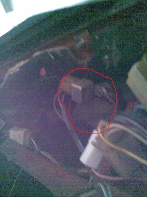

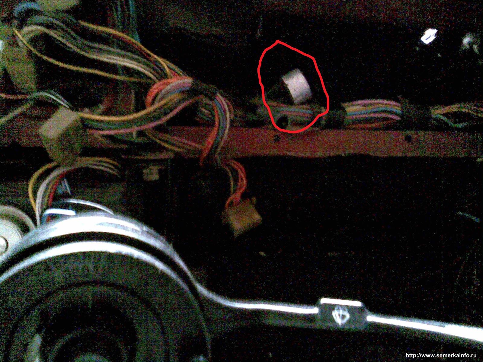

Mollari
Сообщения: 81
Зарегистрирован: Пн авг 02, 2010 8:07:06
Модель авто: ВАЗ 21074, 1994г, КСЗ, 4-х ступенчатая КПП
Откуда: Курганская обл.
Благодарил (а): 10 раз
Re: Проблемы с электрикой
Непрочитанное сообщение Mollari » Сб окт 08, 2011 12:59:05
Подскажите пожалуйста какие реле и другие коробки могут находиться под панелью приборов.
На фото под реле, предположительно дворниковой, есть какая то коробка, а на втором фото цилиндрическое реле даже не знаю куда и что. Понимаю что на фото ничего не видно, но может с помощью силы воображения поможете найти правильный ответ. Просто света не было в гараже

Непрочитанное сообщение Буйный » Вс окт 09, 2011 4:17:26
Mollari На первой фотке - это реле зажигания, на второй - реле-прерыватель контрольной лампы стояночного тормоза (РС-492?)
