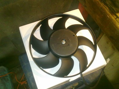

Вот решил и подумал, буду ставить 8 лопастный вентилятор, фирмы Luzar, и точка. Узнаю завтра сколько будет он стоить.

Вопросик, так куда лучше поставить датчик, в верхний патрубок или в нижний?

Сержик писал(а):Вопросик, так куда лучше поставить датчик, в верхний патрубок или в нижний?
я ставил себе в нижний,работало нормально,т.е. датчик включался когда до него доходила необходимая температура,т.е. тепловой режим был такой же,как и при штатном расположении датчика.Кстати на некоторых медных радиаторах датчик стоит внизу.Самое оптимальное решение.Я так думаю.Если поставить в верхний патрубок,то вентилятор будет включаться раньше положенного,т.к. верхний патрубок прогревается раньше,чем весь радиатор.

Непрочитанное сообщение Сержик » Вс дек 04, 2011 11:39:08
По поводу датчика в верхнем патрубке, у меня стоит в верхнем патрубке, включается как положено, при 92С, и не раньше, и отключается при 87С, так что в верхнем тоже нормально.
Alex** писал(а):ИХО - вентилятор будет охлаждать ещё холодный радиатор. И включаться - выключаться будет чаще...
Имхо, всё он включается и отключается нормально, как должно быть. Проверено на себе. Могу даже видео снять при какой температуре включился, и выключился.

Я долго думал куда же его поставить, много перечитал статей всяких, одни говорят одно, другие, другое, плюнул на всё, и сказал себе, буду тестить на своей машине, и поставил в верхний патрубок, что будет то будет, будут проблемы какието, переделаю, поставил датчик 06, прогрел машину, всё работает, вот нарисовал когда он включается, и когда отключается.
