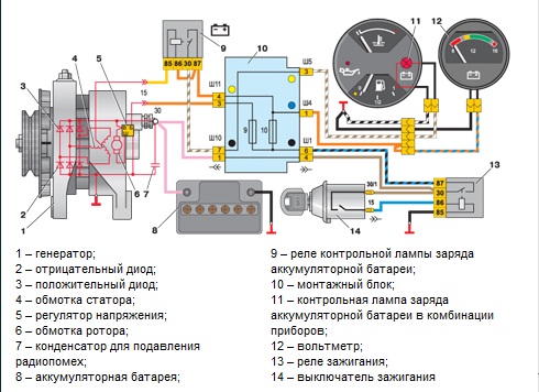

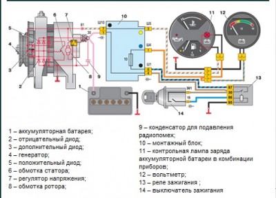

Господа, такой нах: после замены проводки на пятаке, стало вот что твориться, лампа зарядки работает наоборот, т.е. включаю зажигание - не горит, завожу - горит. Думал в гене дело, он у меня из нескольких был собран, проставил 37.3701, тоже самое. По схеме проверил, вроде всё правильно. Всё остальное оборудование фунциклирует как положено. Кто подскажет, чё за нах? :hmmm: Где я мог чегоньть упустить?
Благодарил (а): 247 раз
Поблагодарили: 633 раза
Re: Все вопросы про ГЕНЕРАТОР 2.
Непрочитанное сообщение JET » Чт апр 12, 2012 4:47:06
прапор писал(а): Где я мог чегоньть упустить?
Где-то массы не хватает.
На приборке все работает?
Разъёмы в монтажном блоке не попутал местами?
Проверь при включеном зажигании наличие плюса в разъёме провода запитки возбуждения.
прапор
Сообщения: 884
Поблагодарили: 41 раз
Непрочитанное сообщение прапор » Чт апр 12, 2012 8:21:08
Работает всё. На приборке всё горит, всё шевелится. Зарядка есть. Плюс есть
Непрочитанное сообщение JET » Чт апр 12, 2012 9:58:55
прапор
А что из проводки менялось?
Эт я к тому что коса на приборку может быть двух видов (различное подключение контрольной лампы АКБ)
прапор
Сообщения: 884
Непрочитанное сообщение прапор » Чт апр 12, 2012 10:17:06
Из проводки менялось ... всё. Собсно, родная во время капремонта кузова, была вытащена за негодностью (оплавлена, куски какие-то вставлены, что-то вырезано и т.д.) и проложена другая, от а/м 2105 2003г.в. Про реле лампы я уже думал, но ни одного свободного контакта или колодки не осталось.
Непрочитанное сообщение JET » Чт апр 12, 2012 10:48:58
прапор писал(а): от а/м 2105 2003г.в
Знач под генер 37.3701
А стоит какой генератор?
Вытащи разъём коричнево-белого провода из генератора и включи зажигание, на мамке провода должен быть плюс.
А на папке в гене должен быть минус.
прапор
Сообщения: 884
Непрочитанное сообщение прапор » Чт апр 12, 2012 11:07:12
37.3701 и стоит.
JET писал(а):Вытащи разъём коричнево-белого провода из генератора и включи зажигание, на мамке провода должен быть плюс.
Попробую. А если не так будет, чё тогда?
KApT
Сообщения: 1
Зарегистрирован: Пн фев 27, 2012 7:24:03
Модель авто: Ваз 2105
Re: Установка генератора 80ач.
Непрочитанное сообщение KApT » Чт апр 12, 2012 11:32:14
Доброго всем вам дня и хорошего настроения.
На форуме новичок и еще не обосновался. Куда писать не знаю, посему напишу тут и если кто то сможет мне помочь с моей проблемой буду очень рад.
Совсем недавно приобрел реэкспортный автомобиль ВАЗ 2105 91 года выпуска. Некоторое время все было хорошо, но недавно начались проблемы с зарядкой аккомулятора. дело в том, что стрелка индикатора на пали приборов постепенно опускается к красному краю. Один раз прям на дороге все отключилось (постепенно) и машина заглохла (встал на светофоре). Знакомы порекомендовал ездить на высоких оборотах. Сейчас езжу на высоких оборотах и зарядка аккомулятора в норме (правая граница зеленой зоны). Правда на ночь все равно пока снимаю клеммы. В ближайшем будущем повезу ее в сервис (сам еще не шарю ни в чем), но если кто то уже сталкивался с подобной проблемой - подскажите пожалуйста.
прапор
Сообщения: 884
Непрочитанное сообщение прапор » Чт апр 12, 2012 12:55:01
Проверил, плюса нет ни там, ни там. Завожу, "+" появляется на папе.
Непрочитанное сообщение JET » Чт апр 12, 2012 14:26:18
прапор писал(а):Завожу, "+" появляется на папе.
Так и должно быть.
прапор писал(а):Проверил, плюса нет
У тебя нет питания на возбуждение.
Проверь коммутацию косы на приборку, посмотри, провода каких цветов идут на контрольную лампу.
Должна быть как на верхнем рисунке.
