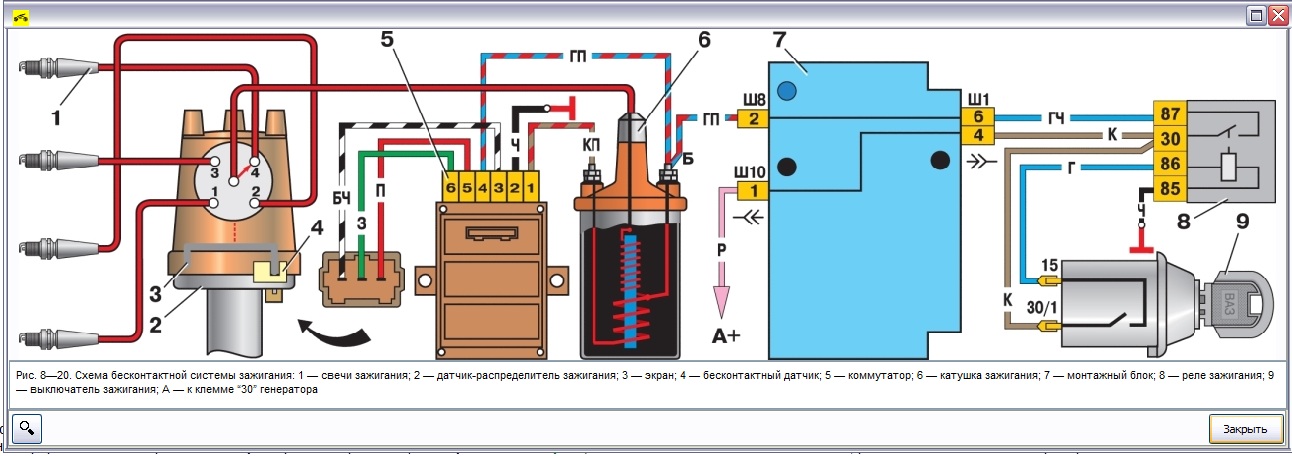

Непрочитанное сообщение JET » Сб июл 14, 2012 16:24:56
Митяй писал(а):снимал катушку,а шас забыл куда какие провода шли
Смотри схемки

ну тоесть с трамплера провод,идет на клемму катушки,один там крепиться,а остальные 2 провода,крепяться на Б+
я правильно понял? у меня КСЗ

Митяй, все правильно.

НЕ правильно.На Б+ идёт синий(чаще с красной полосой).Коричневый и тот,что с трамблёра,на другую шпильку бобины.
