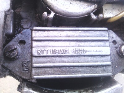

Poozodav
Сообщения: 191
Зарегистрирован: Пт мар 22, 2013 19:07:58
Модель авто: Были: Honda Civic 1997 г.в. 2.0D; Audi A4 1997 г.в. 1.8I, Opel astra F 1.8, 1992 г.в.; Сейчас ВАЗ 2104, 1.5, 1987 г.в.
Откуда: Минск, Белоруссия
Благодарил (а): 25 раз
Re: Все вопросы про ГЕНЕРАТОР. Том 3
Непрочитанное сообщение Poozodav » Пн сен 23, 2013 11:31:11
zombie177rus писал(а):Если опыта нет, выложить несколько фото. Определим запросто.
вот снял генератор, что за он?
Непрочитанное сообщение мишаня » Пн сен 23, 2013 16:01:26
Poozodav писал(а):что за он?
вот енто зверь (w00t) первый раз такое бачу :yes:
