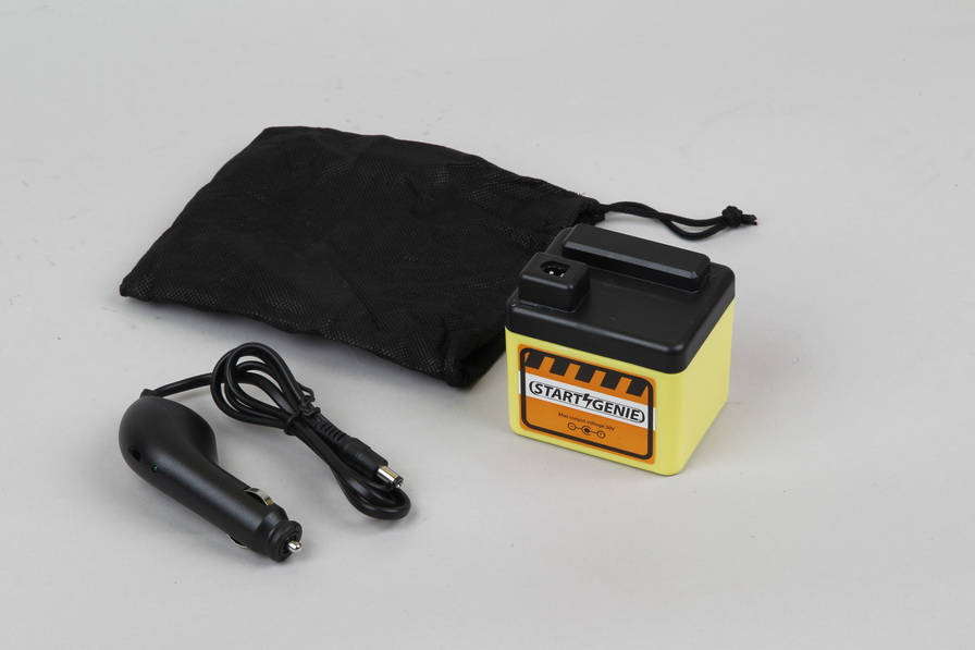

yojiks писал(а):Вот сейчас телек смотрю... показывают какой то телемагазин. Предлагают купить Старт Джини. Штука вроде маленького аккумулятора, обещают что заведёт машину в любую погоду.
За рулем, Михаил Колодочкин писал(а):Тем, кому под Новый год захочется доставить ближнему то ли радость, то ли гадость (как получится), можно посоветовать приобрести желтенькое и заведомо иностранное изделие. И положить этому ближнему под елку – пусть радуется. Называется изделие Start genie. Мне почему-то сразу захотелось это перевести как «Старт Жени».
«Старт Жени» (оно же – «Гений старта», «Стартовый джинн»: толмачам виднее) на прилавках не залеживается. Приборчик, действительно, архиполезный. Разрядился у тебя, к примеру, аккумулятор… Или, того хуже – замерз! Фигня вопрос: достаем «Старт Жени», суем в гнездо прикуривателя, минут через 15 пускаем мотор и спокойно едем дальше… Всем интересующимся можно найти чудо-прибор в поисковике того же «Яндекса» и ознакомиться с рекламой.
Честно говоря, мне по серости казалось, что если аккумулятор замерз, то без толку совать что-то непотребное в гнездо прикуривателя… Однако желтенькую коробочку все же купили – еле нашли, кстати говоря! Раскупают на ура!
Для подарка – то, что надо. Маленькое, изящное, непонятное… Можно передарить кому-то еще, а можно самому себе под елку засунуть. Напряжение – аж 30 В: померяли – действительно 30… А что ж у него внутри-то? Черт его знает – неразборное…
Ладно, испытаем… Сажаем аккумулятор в «ноль», втыкаем «Женю» и ждем. «Женя» сильно греется: начальные 2,5 А падают до 1,5. Через 15 минут берем нагрузочную вилку на 200А…
Не, Данила-мастер, не выходит у тебя чаша… Вольтметр прыгает к 6 В, а потом валится к нулю… Какая-то доля амперчаса, конечно, переехала внутрь батареи, но крутить стартер – не смешно.
Смешно будет дальше. При попытке зарядить «Женю» ничего у нас не получилось: ну не идет в нее ток! Вскрыли штекер с переключателем – все ясно: переключатель в этом положении вообще разрывает цепь! Нет там заряда и быть не может!
И – последнее: специально для Конца света. Кто угадает, что у «Жени» внутри?
Ответ – на фото.

прибор для тупых америкосов

Поверь, у нас подобные чудо-приборы тоже на ура раскупаются :psih: И это в стране, где каждый школьник шарил в электрике, а к любой аппаратуре была принципиальная схема :|

Старт Джини
Аплодисменты таланту китайцев :clap2:
Надо им предложить - под это дело ФОНАРЬ-ЖУЧОК приспособить
:thum1: во продажи попрут :D
