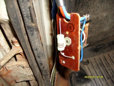

Непрочитанное сообщение andy » Пт фев 25, 2011 21:01:38
Итог таков: ни на одном из контактов напряжение померить не смог :no:
вот фотка,
4 провода и ни один не дает результата по напруге, сзади еще резюк стоит
в постоянном режиме тихо и шо дурной пашет, а в режиме паузы треск, но срабатывание на ура

Непрочитанное сообщение Буйный » Сб фев 26, 2011 6:45:26
andy писал(а):Варианты, типа поменять релюху не катят... менял..
Иной раз на шестой-седьмой попадётся нормальная. Только бери в разных магазах, чёб не из одной бочки, лотерея..Ещё проще, поставить заведомо исправную с машины друга.

andy А посмотреть/послушать работу реле при снятом его кожухе? Я б не стал заморачиваться..
Сообщения: 18367
Благодарил (а): 1096 раз
Поблагодарили: 1165 раз
Re: Перестали работать стеклоочистители
Непрочитанное сообщение andy » Вс фев 27, 2011 17:02:21
Щас фоты выложу
Сообщения: 18367
Непрочитанное сообщение andy » Вс фев 27, 2011 17:31:33
В постоянном режиме замыкатель прилипает к правым контактам, но при этом работает тихо, в режиме паузы проскакивает искра(треск) между левыми контактами и зымакателем, но тоже работает, выдерживается интервал
