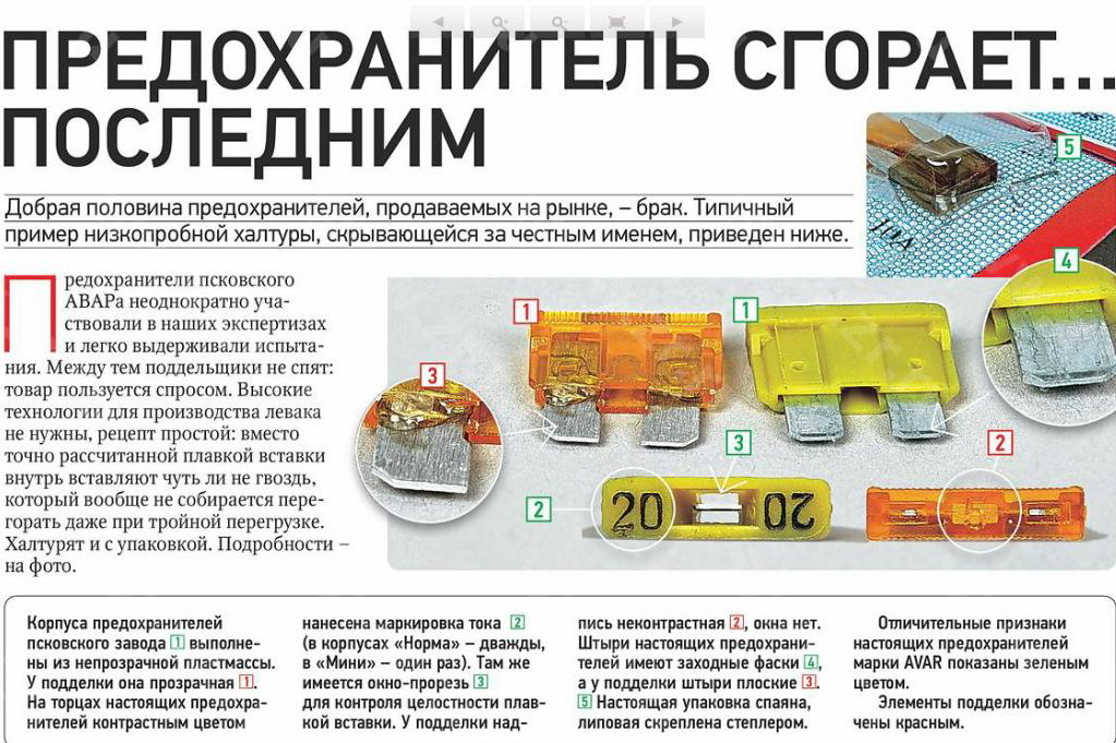

Вот статейка из "ЗР" 4/2012.

Буйный писал(а):Вот статейка из "ЗР" 4/2012.
Судя по тексту, написана по просьбе псковской фирмы Avar. :shifty:

Непрочитанное сообщение Буйный » Ср май 16, 2012 15:39:34
Driver52 Без сомнений. Но мож они и не плохИ, учитывая показуху от подделок...?

Непрочитанное сообщение BORODA » Ср май 16, 2012 15:57:13
Толик, они и стоят на Вазовском конвеере. Ничего такие, дохнут, когда надо. :yes:

Непрочитанное сообщение D.I.M.A.R. » Ср май 16, 2012 16:21:41
Еще на них надписи АВАР есть на торце (нарисовал сам, на самом деле там выступают буквы)
