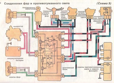

Посмотри конкретно по каждой проблеме свои предохранители.
