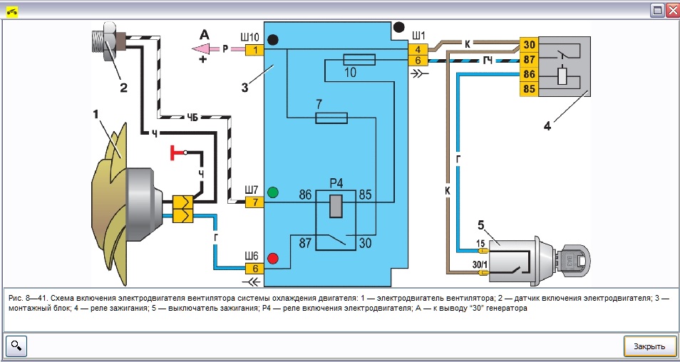

Блин народ, или я тупой или вы...? Я написав в своей теме о том , что я заменил РЕЛЕ вкл/выкл вентилятора, я имел в виду ту самую штуку которая вворачивается в РАДИАТОР и от которой идут 2-ва провода, по моему ОНО называется РЕЛЕ вкл/выкл вентилятора, или я не прав ? Так если это называется "ДАТЧИК" что ещё и реле есть вентилятора, а где оно стоит (если оно есть) ? Linkor, я и имел в виду те самые 2-ва провода, которые идут от этой штуки (которая вворачивается в радиатор), и крепятся клипсами на кожухе вентилятора, каждый из этих проводов имеет маленькую колодочку, вот их то я и разъединял а вентилятор всё ровно крутится и не отрубается. Ну так то понятно, народ ? Подскажите кто-нибудь в чём тут дело, где собака зарыта ..? Ну что ещё написать для постановки вами верного диагноза ?

релюшка венилятора стоит в монтажном блоке и помечена рисунком ветилятора. то что вкручивается в радиатор это датчик. есль скидываешь с датчика провода, а вентиль продолжает наяривать то релюшка залипла

Даааааааа, верно старые люди говорят : век живи век учись, оно во истину именно так и есть. Нашёл я РЕЛЕ вентилятора извлёк его из монтажного блока, снял крышечку с него а там контакты чёрные и сгоревшие. Купил новое реле (80 руб), поставил и всё пришло в норму, вентилятор включается и выключается как и раньше. Спасибо народ, реально помогли, подсказали.

Мужики проблемка короч! Стал перегреваться! Раньше (даже летом) стрелка дальше строго середины прибора температуры ОЖ не доходила, а щас зимой в пробках аж до красной заваливается, но вентилятора я не слышу(
Завел машину, скинул клемы с датчика включения вентилятора, замыкаю - неработает (( че значит сдох электродвигатель?
Сегодня у дружбана на восьмерке ту же процедуру повторил - тоже не включается так вентилятор хотя он у него рабочий! Где собака закопана?
Zayec
Сообщения: 5754
Откуда: Рязань
Благодарил (а): 77 раз
Поблагодарили: 300 раз
Re: Не работает вентилятор охлаждения.
Непрочитанное сообщение Zayec » Сб мар 12, 2011 16:11:09
DiGitaL писал(а):Завел машину, скинул клемы с датчика включения вентилятора, замыкаю - неработает (( че значит сдох электродвигатель?
Для того, чтобы на 100% убедиться работает вентилятор или двигатель его неисправен необходимо клеммы ДВИГАТЕЛЯ (там тоже разъёмы) напрямую подключить к аккумулятору. Не забудьте пометить полярность, чтобы не ломать голову потом насчёт направления вращения!) А закорачивая провода датчика, Вы всего лишь убедились, что не в нём причина неработающего вентилятора. Там ещё есть что проверить - предохранитель, дорожки в блоке коммутации, проводку, реле (если применяется)
