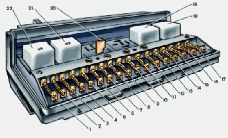

Перестали работать стеклоочистители
Аналогично сегодня + омыватель не фурычит. Патологоанатом поставил диагноз: карачун тому, что на фото. Завтра покупаю новый, 300 грн.

Позиции 1 и 2 сломаны где-то внутри

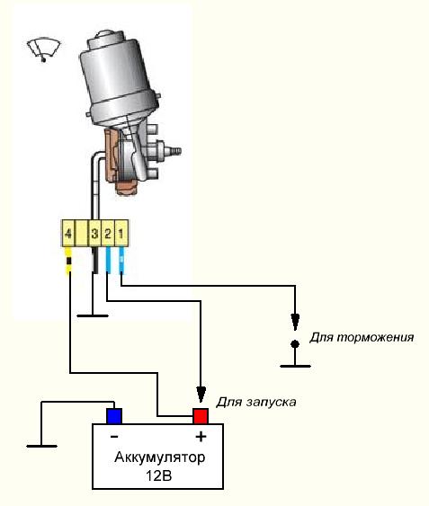

VladiZlav, попробуй проверить вручную работу дворников работая руками в качестве "выключателя".
Для этого под капотом от моторчика отсоедини разъем и отдельными проводами собери нижеприведенную схему.
Затем, из "пшиколки" для цветов смачиваем окно и замыкаем синий на плюс ("для запуска"). Пока он замкнут, дворники должны работать. Затем одной рукой отрубаем синий а другой рукой подключаем сине-белый на "землю". Дворники должны опуститься и остановиться. При этом на аккум можно подцепить вольтметр (лучше стрелочный) и смотреть как напруга пляшет. Если пляшет сильно (как у тебя щас), то надо смотреть именно мотор и все что с ним связано. Где-то он "сопротивляется" движению. Если все нормально, то потом надо будет по такому же типу собрать другую схему (я потом нарисую) и работать руками в качестве реле-прерывателя. :i
А так - удачи! :flowers:

Nonamer
вот как раз до этой схемы мозга у меня хватило уже сегодня интуитивно. Грубо говоря при замыкании белоголубово провода на массу тормоза в норме. Т.е. оттормаживается в положенном месте ;) До этого я допер сняв крышку двигла, и изучив конструкцию контактов нового двигла. Вот осталось допереть из за чего эта схема не работает далее. Реле уже менял. Толи гдето обрыв, толи гитара, но как проверить - жду дальнейших инструкций ;) Возможна бага в проводке, не исключаю и ЧЯ, но до сих пор не допер элементарного - при каком условии сие КЗ происходит. Просто схемы которые мне встречались по цветам сильно отличаются друг от друга. И вот тут я начинаю путаться ))
