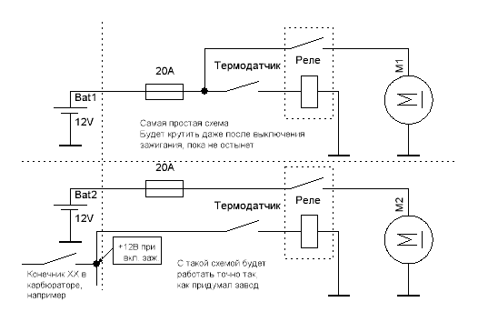

Собственно поставил себе электровентилятор. Захотелось поведать о своих приключениях по установке, может кому поможет в дальнейшем.
Думал сначала врезать в верхний патрубок (и лучше бы я так и сделал), но обнаружив дырку для датчика решил делать как на заводе. По установке: Снимается старый и ставится новый вполне себе легко. Но есть 2 нюанса:
1. я при снятии старого карлсона не снимал шкив, а сразу прикрутил новые короткие болты, в результате чего его перекосило и пошли вибрации и гул, а нужно было снять ремень и затягивать шкив без нагрузки.
2. Болты для шкива нужно подбирать, поскольку я сперва не снимал ремень, а затигвал их сразу не учел что они могут оказаться больше чем нужно (шкив при снятом ремне должен ходить свободно при затянутых болтах).
На смену/установку (со сливом тосола) у меня ушло около часа, можно сделать и быстрее если есть краник.
Схема в данной теме из первых страниц оказалась явно не для моего автомобиля. 1. голубого провода в красном шлейфе не было вобще, а как только он туда был установлен и подключено все было по схеме замкнуло половину предохранителей... Схема то впринципе правильная точно такая же есть и в мурзилке, но видимо автомобиль был неправильным ) Вобще у меня лично если сверять с мурзилкой в красном и зеленом шлейфе не хватает по 1-3 провода. Может прошлый владелец сменил монтажный блок на новый оставив старую проводку, а может очередной брак на автовазе.
Опытным путем (с помощью контрольки и только после этого подключения вентилятора) нашли нужные провода в моем случае это оказался оранжевый и еще какой то из зеленого шлейфа. Для тех кто хочет повторить мой опыт рекомендую сразу снимать блок предохранителей, чтобы удобней было искать нужные провода, прозванивать и т. д. Честно говоря если бы знал что все настолько запутанно обратился бы к электрику.
Вентилятор покупал Luzar - всем рекомендую. В руси он идет с неплохим комплектом креплений (резиночки, втулки, шайбы гайки).
Итог: На подключение ушло пол дня с перекурами и изучением схем. Очень понравилась работа нового электромотора (минимум вибраций, звук как на иномарках). Субъективно кажется, что движок стал работать потише и чуть меньше вибраций (может быть самовнушение). Не понравился датчик (взял на 92-87 т.е. срабатывает якобы при 92 и выключается якобы при 87, на самом деле судя по датчику внутри салона это происходит при 97-92, что не есть гуд), думаю такая температура срабатывания получается из-за того что внизу в углу радиатора гораздо холоднее чем было бы в верхнем патрубке. Поэтому рекомендую 92-87 в верхний патрубок, а в радиатор максимум 87. Посмотрим как он будет справляться с жарой. Таким же электрикам как я или просто людям, которые не уверены в своих силах, рекомендую устанавливать неподалеку от электрика (поставить электровентилятор несложно, но если будут проблемы с подключением сможете обратиться к специалистам).

Купил стальной патрубок от Волги. Сбоку в него вварена гайка под т/датчик. Причём датчик купил Жигулёвский+медная шайба для уплотнения. Верхний резиновый патрубок разрезается, вырезается средняя часть и на её место вставляем стальной патрубок. С обеих сторон стягиваем хомутами.
Реле поставил на штатное место. Повозился с поиском проводов. Сейчас бы не стал этого делать. Проще всего не лазить в монтажный блок, а реле поставить, где удобно.

Вот, вот и я так хочу сделать, мимо блока поставить реле со встроеным предохранителем и все, чтоб блок не трогать. Все купил, осталось установить. только вот провода идущие из моторчика винта, куда какие подключать?
VodolAZ
- Начинающий классиковод
- Сообщения: 157
- Зарегистрирован: Вт мар 10, 2009 12:19:34
- Модель авто: Toyota-Avensis 2000? 1,8i, 110лс, МКПП
- Благодарил (а): 2 раза
- Поблагодарили: 3 раза
Re: Установка электровентилятора ОЖ взамен принудительного.
Не совсем понял. Какие провода? Их там много что-ли? Должен быть + и -. Всё.
И ещё: не встречал реле со встроенным предохранителем. МОжешь фоту разместить?
Вот картинкаVodolAZ писал(а): не встречал реле со встроенным предохранителем.
Но лучше такие не брать - качество отстойное.

В общем, проще взять реле, колодку предохранителя и приклеить их друг к другу)))
Так что там с проводами? Пока я здесь, постараюсь объяснить)))
Я такое и на сигнал, и на вентилятор поставил. Нормально за 2 года работают.JET писал(а):Но лучше такие не брать - качество отстойное
На самом реле нарисовано, кто есть кто. Где катушка, где контакты. Минус вентилятора на массу, плюс- через контакт реле и предохранитель (около аккума, на тот, что в реле не надейся, мало ли что) на плюс аккума.VodolAZ писал(а):Так что там с проводами?

Здравая мысль. Я всегда стараюсь предохранитель максимально близко к + АКБ размещать. Чтоб провод перед предохранителем был коротким.Антон80 писал(а):JET писал(а):Минус вентилятора на массу, плюс- через контакт реле и предохранитель (около аккума, на тот, что в реле не надейся, мало ли что) на плюс аккума.

Дело в том что там 4 провода (торчит из моторчика). 1- на датчик, 2 +, 3 (-). Правильно?
содой? Мне кажется это только во вред. Ведь такие отложения как раз отмыть надо.
Почему 4 провода? У меня два.
