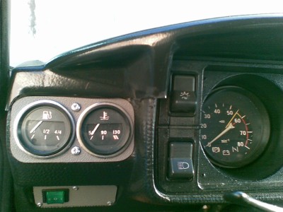

Andrey51rus писал(а):2)Напрямую кинуть от катушки зажигания к тахометру или как? ( Не много не понял :) )
да именно так.
Так там и так всё кинуто : От трамблёра к катушке, от катушки к трамблёру :hmmm:
блин да причем тут это :slap: ты хоть читаешь, что написал?
У тебя от тахометра выходит три провода "+", "-" и на контакт "К" (если мне память не изменяет) катушки зажигания. За приборкой отстегиваешь клеммную колодку которая идет на тахометр, берешь три провода и кидаешь один от клеммы "+" АКБ на провод "+" тахометра, второй от клеммы "-" АКБ до провода "-" тахометра и третий от оставшегося провода тахометра на контакт "К" катушки зажигания. Если тахометр при таких условиях не заработает, тогда ремонтируй систему зажигания, если заработает, тогда ищи проблему в проводке к тахометру.
зы: и трамблер тут ни к чему.
