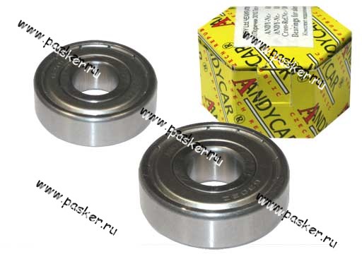

Непрочитанное сообщение D.I.M.A.R. » Вт янв 18, 2011 0:48:23
Zayec писал(а):Давайте лучше про преждевременный износ подшипников генератора пофлудим.
да неплохо было бы, вот ремонтировал недавно 9412.3701 80А (2112 2006 г.в.) в связи с развалившимся передним подшипником. 4 года маловато наверно, пробег 70 тыщ.
У себя недавно поменял на чешские andycar
смазка внутри была, пока полет нормальный
Zayec
Сообщения: 5754
Откуда: Рязань
Благодарил (а): 77 раз
Поблагодарили: 299 раз
Непрочитанное сообщение Zayec » Вт янв 18, 2011 1:06:34
D.I.M.A.R. писал(а):ремонтировал недавно 9412.3701 80А (2112 2006 г.в.) в связи с развалившимся передним подшипником. 4 года маловато наверно, пробег 70 тыщ.
А это у него просто судьба такой. Ну, и понятно, что современные детали долго не живут - рынок заставляет переходить на китайскую модель производства. Чем хреновее сделано, тем быстрее сломается и купят новое.
В моём генераторе 2002 года, похоже, в подшипниках смазки не было ваще :O Однако более 100 000 - полёт нормальный! Недавно только смазал, посмотрим, сколько ещё протянет.
