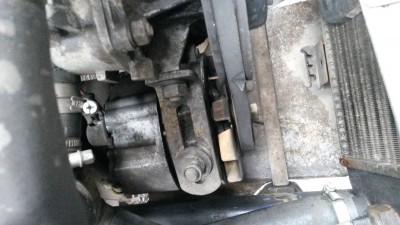

Непрочитанное сообщение ЖииЖ » Чт окт 15, 2015 9:19:18
Помогите определить модель генератора по фото.
И к гене подобрать рр трехуровневый.
Непрочитанное сообщение Йожык » Чт окт 15, 2015 10:46:11
Круглая черная блямба есть сзади, на 2 болтиках?

Непрочитанное сообщение Препод48рус » Чт окт 15, 2015 10:52:09
Это 55-ый гена от 2108, вон проводок видно со штекером на РР, вот http://www.12vi.ru/772/930/938/5959.html

Непрочитанное сообщение ЖииЖ » Чт окт 15, 2015 10:53:20
Йожык писал(а):Круглая черная блямба есть сзади, на 2 болтиках?
Есть. Блямба рр с щетками внутри)

Спасибо. Теперь хоть буду знать что за гена у меня.
Непрочитанное сообщение Йожык » Чт окт 15, 2015 11:01:54
37.3701 :yes:

Непрочитанное сообщение ЖииЖ » Чт окт 15, 2015 11:40:02
Сейчас фотку посмотрел-на ремне что то непонятное. Пойду ка поковыряю-че это.

Непрочитанное сообщение oooshiva » Ср ноя 25, 2015 15:48:34
ЖииЖ писал(а):Сейчас фотку посмотрел-на ремне что то непонятное. Пойду ка поковыряю-че это.
ремень оказался таки надорванный?

Непрочитанное сообщение ЖииЖ » Вт дек 01, 2015 7:33:53
Не. Ремень нормальный. Там...э...ну как бы...вот как с мотка тряпочной изоленты краешек болтается.
