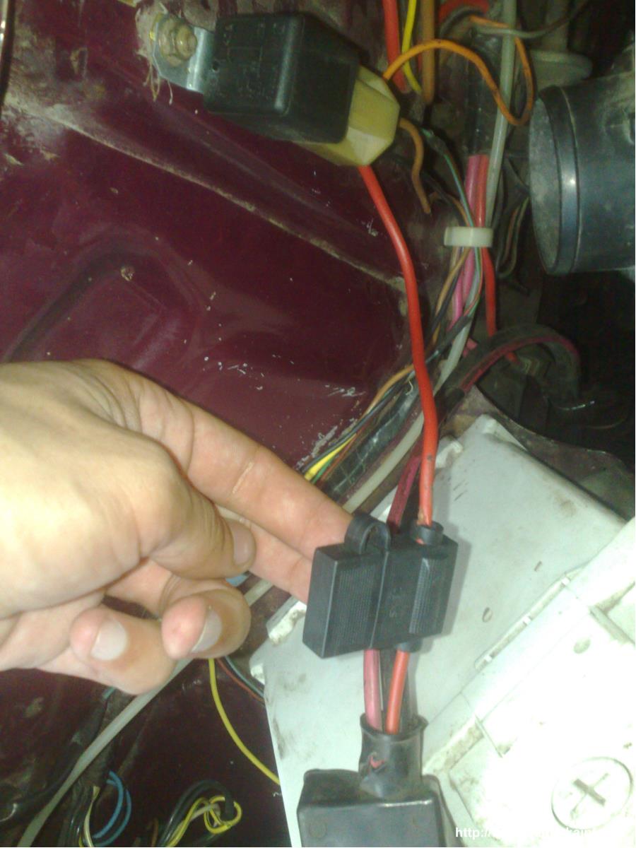

- радиатор ДААЗ (алюминь)
- датчик
- медная шайбочка под датчик (не забудь про нее!!!)
- вентилятор в сборе (вентилятор+рамки на котором от крепится)
- 5 метров провода мечением 2 квадрата и 5 метров сечением 1 квадрат.
- 2 колодки под предохранитель (такие цилиндрические откручивающиеся, в них предохранитель ставиццо старого образца (цилиндрический))
- предохранители 16А - 1шт; 8А - 1шт
- реле (дальнего\ближнего света)
- фишки типа "мама"
- колодка под реле (с клеммами)

y279m
продумай все основательно. Еще клеммы на датчик, колодка под реле, саморезы, сверлышко под них. Изолента, трубка ПВХ. Может еще что. та же обжимка клемм. Продумай. 90 процентов работы- подготовка к ней.

хорошо, буду думать, магазин под рукой, в процессе сборки буду докупать, собираю вместе со знакомым электриком (w00t)

y279m писал(а):в процессе сборки буду докупать
:palcheg:
Я же говорю- продумаю, чтобы не бегать.

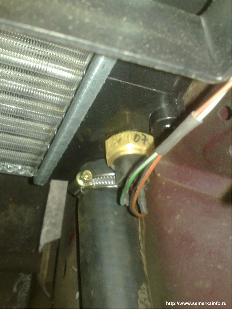

Чет не пойму поставил я себе датчик в нижний патрубок реле отдельно вывел, но датчик не срабатывает по приборам температура явно выше нормы укже около 10, а он нифига ноль. снимал датчик с рабочей машины таже фигня . че может быть?? Может наверх его воткнуть?
Shim
Сообщения: 376
Откуда: Брянск
Благодарил (а): 11 раз
Поблагодарили: 40 раз
Re: Установка электровентилятора ОЖ взамен принудительного.
Непрочитанное сообщение Shim » Вс июн 03, 2012 14:23:57
pokki87 писал(а):Чет не пойму поставил я себе датчик в нижний патрубок реле отдельно вывел, но датчик не срабатывает по приборам температура явно выше нормы укже около 10, а он нифига ноль. снимал датчик с рабочей машины таже фигня . че может быть?? Может наверх его воткнуть?
1. Замкни провода на датчике, если вентилятор закрутится - хорошо.
2. Датчик заведомо исправный ты уже пробовал ставить, значит его исключаем.
Если по первому пункту вентилятор крутится, а по второму датчик исправен, значит проблема может быть в самом термостате.

вентилятор крутится все нормально.

pokki87 писал(а):а в термостате то что может быть.
Ну если вентилятор крутится и датчик исправный, то значит возможно термостат на большой круг охлаждающую жидкость не выпускает, на малом кругу будет перегрев, о чем свидетельствуют показания датчика в приборке, а в радиатор жидкость на циркуляцию не выпускается, следовательно на датчике температура низкая и датчик не срабатывает.
Когда температура двигателя переваливает за рабочую, потрогай, какой температуры нижний патрубок радиатора. При исправном термостате верхний и нижний патрубок радиатора должны быть одинаково горячие.

Непрочитанное сообщение pokki87 » Вс июн 03, 2012 16:32:47
как это можно проверить?? Но ведь с принудительным вентилятором было все нормально

Как проверить написал в предыдущем сообщении. Я так понимаю тосол сливался при всех перечисленных работах, может пробку воздушную поймал?

Непрочитанное сообщение pokki87 » Вс июн 03, 2012 16:51:12
я когда заливал то шланг с коллектора скидывал до тех пор пока не побежит

pokki87 писал(а):я когда заливал то шланг с коллектора скидывал до тех пор пока не побежит
Я когда термостат менял, делал так же, однако потом когда прожал руками патрубки очень много воздуха еще вышло.

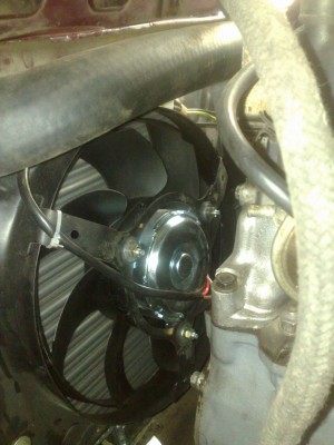

Непрочитанное сообщение y279m » Ср июл 04, 2012 17:14:16
Все, я себе установил, детали обошлись в 2750 руб, старый радиатор разобрал, а он весь в накипи, не удивительно что я грелся в пробках LOL, видимо старый хозяин воду заливал в него :thumbsdow

Непрочитанное сообщение y279m » Ср июл 04, 2012 17:22:42
Medved@790 писал(а):зубильный чтоли???
наверно да,
Medved@790 писал(а):я крыльчатку так и не могу найти в городе
я в сборе покупал 950 р
