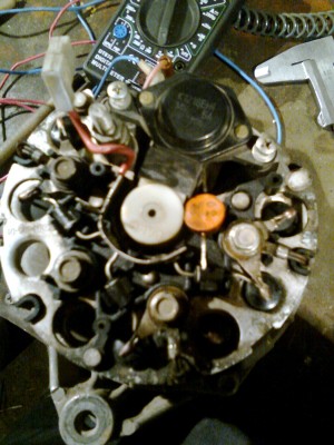

скинул сёдни гену.... регулятор к1216ен1,почистил генку,на всяк звякнул диоды,статор,ротор,всё без замечаний....тут сфоткал , хочу воткнуть допдиод под крышку(ессно диодик изолирую,кд213а, на фото-оранжевенькая таблэтка)) пойдёт так,или всё таки наружу его вынести????????

прикрутил етот диод седня,поставил гену ,пуск...........напряга скачет от белой зоны до красной,снял ,выкинул диод,поставил тож самое........кароч так ещё раз пять ,все пересмотрел один хрен,походу баха словил этот грёбаный рн :sad: .........ближайший магаз 40км,да и не вариант ,что они там есть ......теперь думаю,чем рн заменить ,кстати для тех кто с паяльником дружит неужто нету схем самопальных рн??????????? :hmmm:

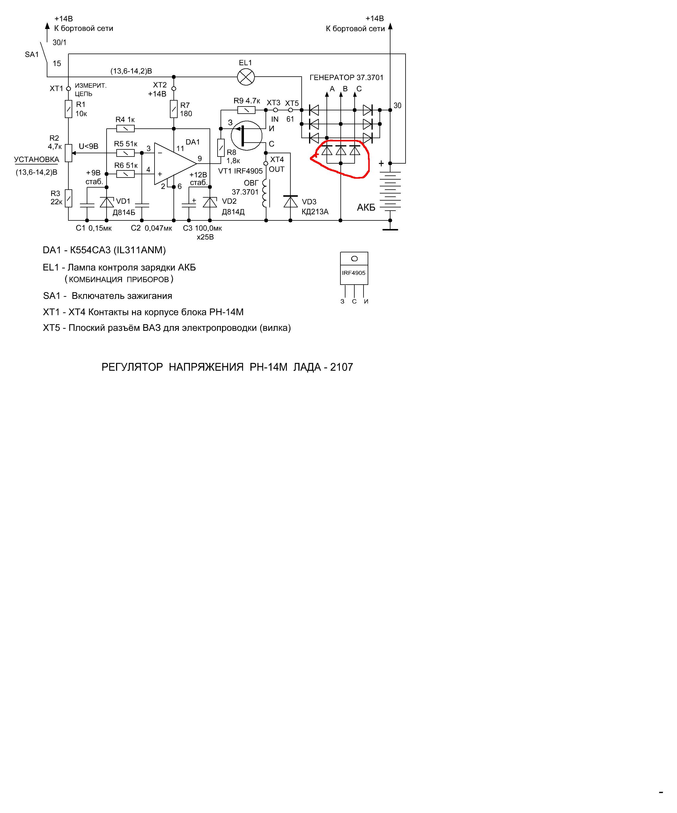

STARTovik писал(а):кстати для тех кто с паяльником дружит неужто нету схем самопальных рн
у нас вроде даже Старый рокер (если правильно вспомнил логин) выкладывал где то со схемой РН, поищи...
з.ы. спешел для тебя http://www.semerka.info/forum/viewtopic ... &start=360 нашел :beer2:

да схемка неплоха,тока вот смущает подключение допдиодов,в гене они подругому подключены,переделывать придецца????? :hmmm:

STARTovik писал(а):,чем рн заменить
Саш, а народная лампочка на 21Вт последовательно в цепь обмотки возбуждения уже не подходит для доехать до магаза?
STARTovik писал(а):тока вот смущает подключение допдиодов,
и меня тоже.

STARTovik писал(а):да схемка неплоха,тока вот смущает подключение допдиодов,в гене они подругому подключены,переделывать придецца?????
выходит что так, ведь если их поставить прямо, как в диодном мосте будет коротыш!!!!!

Всё там правильно в схеме. :yes:
