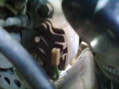

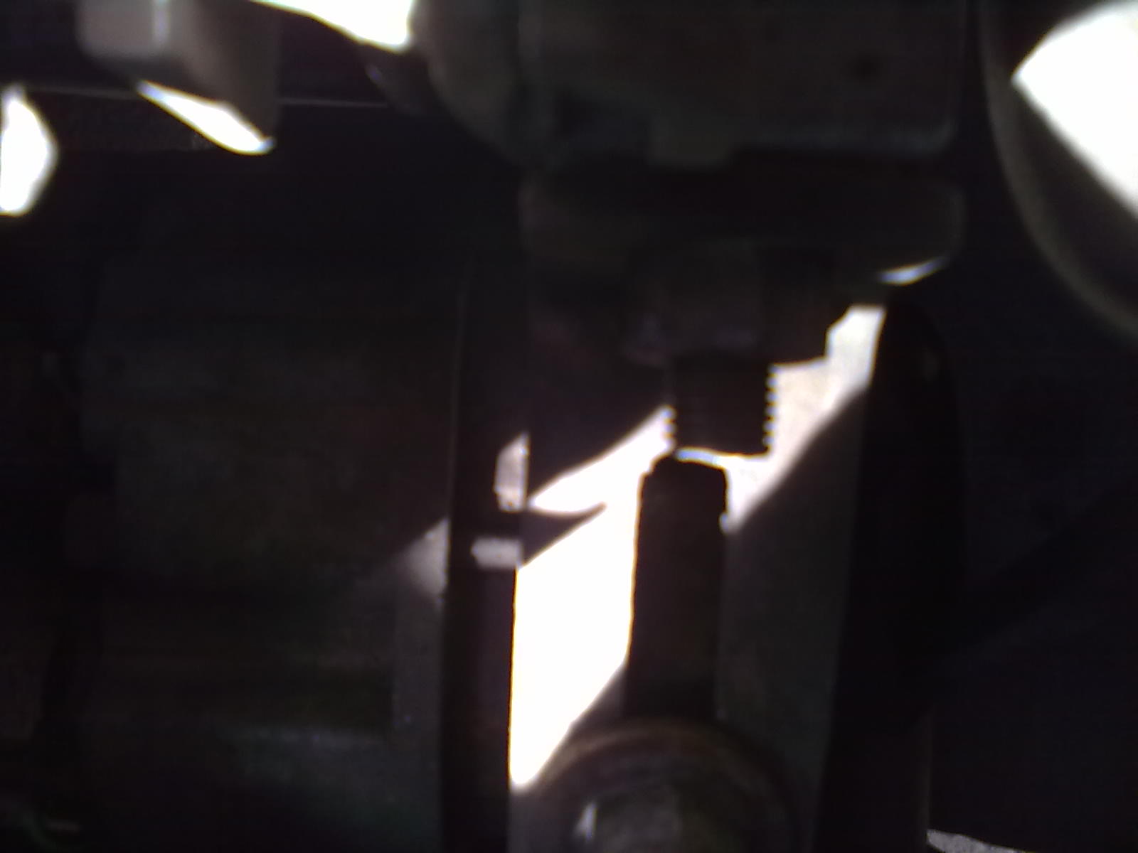

вот фото генератора моего,извиняюсь за качество.До дома все таки доехал норм.Хотел поменять РР, но как то без единого опыта ремонта генератора из моторного отсека не больно то получилось,так что думаю заехать на яму да снять гену полностью,заодно и щетки поменять,а то хз в каком они состоянии.
Непрочитанное сообщение рустем » Сб апр 23, 2011 12:55:23
kubas
Восмерочный генератор типа 37.3701,реле-регулятор со встроенными щетками(виден на фотках 2 и 3,к нему подключен штеккер с зеленым проводом),крепится на 2 винтах

РР можно снять,не снимая генератора.
рустем писал(а):реле-регулятор со встроенными щетками(виден на фотках 2 и 3,к нему подключен штеккер с зеленым проводом),крепится на 2 винтах
штеккер отсодиняешь,2 винтика откручиваешь(шайбочки не потеряй и об штаны не обожгись) короткой отверткой,и вынимаешь РР из генератора.
