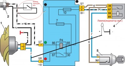

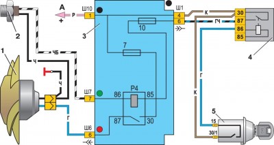

Народ, помогите с установкой индикатора и кнопки принудительного включения! Вот имея схему, черкните пожалста где и как вклиниваться в ту цепь? спб
Сообщения: 42447
Благодарил (а): 2752 раза
Поблагодарили: 5070 раз
Re: Вентилятор охлаждения двигателя
Непрочитанное сообщение Буйный » Вт июн 21, 2011 4:27:47
byran Тумблер(клавиша) должна соединять чёрный и чёрно - белый провода, идущие от датчега включения вента на радиаторе, напрямую между собой. Датчик не отключать! Просто врезаться в указанные провода. Клавишу поставь с лампочкой, которая при включении загорается.

Буйный писал(а):Тумблер(клавиша) должна соединять чёрный и чёрно - белый провода
Походу если на прямую надо очень сильный тумблер по ампертражу, мин 14А, а как бы сделать через релюшку и отдельно свето-диод(как сигнал) что вентилятор включен. Включен вентеть, диод горит, выключен, не горит....

byran писал(а):Походу если на прямую надо очень сильный тумблер по ампертражу, мин 14А,
:no: Неее. Это управляющие провода реле Р4, ток по ним совсем невелик, любая клавиша справится. Главная напруга идёт по голубому проводу от ЧЯ к э/двигателю вента. Реле Р4 , надеюсь, у тебя установлено?
Буйный писал(а): Клавишу поставь с лампочкой, которая при включении загорается.
Вот и всё.

лампа в таком режиме будет гореть всегда когда будет включен вентиль, и даже когда не включая кнопкой принудительный пуск!?

byran Это зависит от того, как ты её подключишь. Как вариант, подсоедини параллельно э/двигу (или в любую точку схемы, туда где появляется напруга после включения клавиши, чёрный провод, голубой) лампочку/диод - и в салон её, под глаза :)

Что если подключить вот так: Кнопку и лампу когда вкл. електродвигатель?
Поблагодарили: 1328 раз
Непрочитанное сообщение рустем » Ср июн 22, 2011 11:24:00
byran писал(а):Что если подключить вот так: Кнопку и лампу когда вкл. електродвигатель?
byran
я подключал лампочку(так как на твоей схеме),для лампочки использовал блок индикации,который установлен на бороде(ручник и обогрев заднего стекла).Взял такой же блок,установил его вместо заглушки на бороде слева(там для инжекторных машин блок индикации ставится(чек энжин и непристегнутый ремень).Подключил к индикатору обогрева заднего стекла,он оранжевый,кстати,а к красному(от ручника) можно присобачить индикацию принудительного включения вентилятора

Непрочитанное сообщение byran » Ср июн 22, 2011 12:06:45
спб, я тоже думал об етих лампочках в бороде! туда и буду лепить...
рустем писал(а):а к красному(от ручника) можно присобачить индикацию принудительного включения вентилятора
а можешь сделать небольшую зарисовку как ето проделать по лучше!? мне зарисовка легче понимается :)
