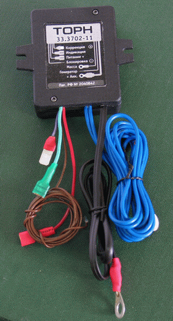

Купил вчера за 400 рэ.Поставил.Генератор у меня 37.3701.На х.х. показывает 12.7 В.(на панели приборов стрелка на белой зоне) со всеми включенными потребителями(печка,фары,обогрев задн.стекла).Обороты х.х - 800-900.Работать начинает только при повышении оборотов до 1200-1400.При включенном 3 положении-14.6 В.(потребители включены).Хотелось бы,конечно,чтобы и на хх также было.
http://www.12v.ru/im.xp/050053055051053049056056.jpg
В магазине сказали,что таких больше выпускать не будут.Будут с выносным термодатчиком.Т.е.автоматически регулирует напряжение в зависимости от тем-ры.Был такой в продаже.Я не взял.
