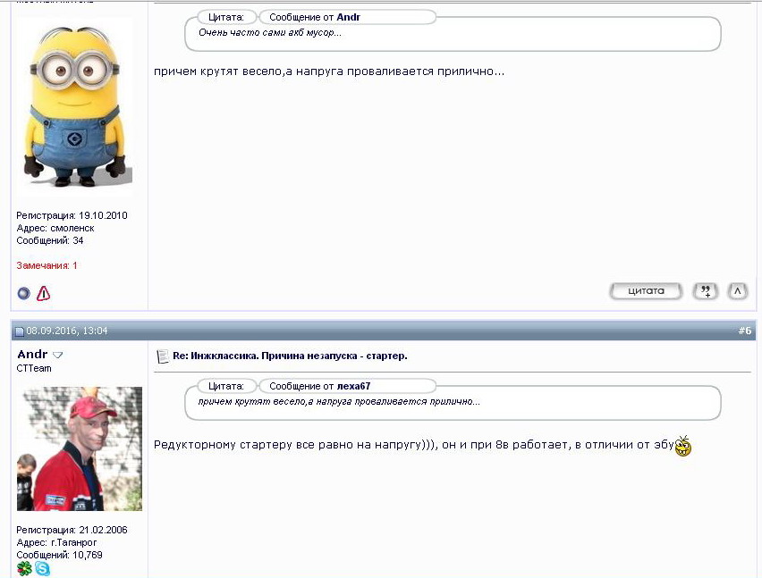

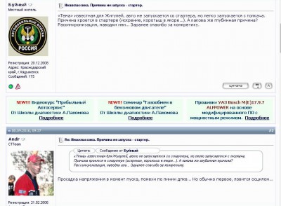

четвёрковод писал(а): ни про помехи
Пост №2 первого скрина.
четвёрковод писал(а):ведь дело не в искрах а в том что он толком не крутил.
Искр нет не потому, что малы обороты прокрутки, а в том, что напруга питания на ЭБУ гораздо ниже 9В, то есть ниже порога его(ЭБУ) работоспособности. Спит он в этот момент и ничем командовать не может, ни катухами , ни форсами.

Экран жгута дпкв тоже бы можно проверить если разговор про искрение и наводку от этого.
Даже при его целостности, ЭБУ М73(а, скорее всего, он и стоИт у ТС) оооочень чувствителен к искрению в стартере. Это старая и изъезженная тема незапуска со стартера и запуска с толкача с «полпинка».
Буйный писал(а): Ещё одно подтверждение причины незапуска инжклассики со стартера, но запука с толкача .
Anton159 писал(а):
Заменил стартер машина зашептала, на старом пробило якорь. Всем спасибо
Вот и вся эбу согласно легенде.

Про то что шум на ДПКВ бывает не только на классике постить не буду от туда, это и так известно же. А вот по вине стартера -
Ну ещё бы не шумело, можно представить какая искра там садила меж болтающихся на стяжных шпильках деталей корпуса которые в едином целом являются единственным источником питания по минусу.
Даже если искрят щётки то это неисправность стартера, просадка напряжения при запуске это опять же неисправность стартера или акб. Качество массы жгутов проводов это тоже отдельная история и модель ЭБУ не важна.
Бош менее чувствителен к помехам однако проблемы это всё равно не решает так как причина в другом.
