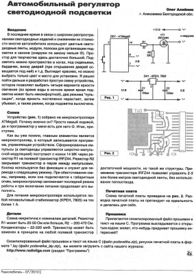

Для любителей регулировать яркость светодиодной подсветки предлагается занимательная схемка...
В реализации сложновата, ибо нужен программатор для прошивки проца, но в пользовании, думаю, удобна штука :)
Вобщем, пользуйте:
Допфайлы в аттаче. Только переименовать после скачивания в *.ZIP!!!
podsvetka.doc
Допфайлы...
(50.12 КБ) 369 скачиваний

Randall писал(а):Для любителей регулировать яркость светодиодной подсветки предлагается занимательная схемка...
Вобщем, пользуйте:
Вы меня конечно извините, но использовать ЦЕЛУЮ МЕГУ8 для такой задачи - редкостное извращение. Есть контроллеры попроще, вроде Tiny13, а еще лучше найти специализированный контроллер для светодиодов или собрать cамому на базе NE555

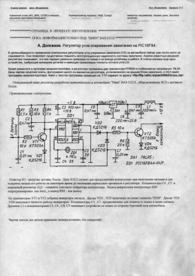

РЕГУЛЯТОР УОЗ НА PIC16F84
Очень полезная штуковина. В данный момент стоит у меня в машине.

Longenen писал(а):Вы меня конечно извините, но использовать ЦЕЛУЮ МЕГУ8 для такой задачи - редкостное извращение.
Извиняю. Но не я схему эту "изобретал". Попалась на глаза - отсканил и выложил. Какие предъявы? LOL
Longenen писал(а):Есть контроллеры попроще, вроде Tiny13, а еще лучше найти специализированный контроллер для светодиодов или собрать cамому на базе NE555
А вот теперь ВЫ меня извините... Но это НАБОР СЛОВ, не представляющий собой ничего информативного для рядовых автомобилистов, умеющих держать в руках паяльник, но не владеющих схемотехникой в совершенстве! Посему данная критика НЕУМЕСТНА. Тут раздел дя конкретных схематических решений, а не "для поговорить ни о чем". Отсюда вывод: Есть готовые решения, проще и лучше вышеприведенного - в студию! Нет - критикуем МОЛЧА! (!)

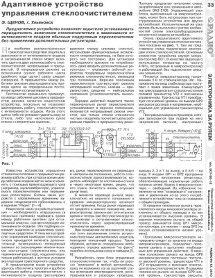

Вот еще одна хитромудрая схемка в "Радио" нарисовалась... Мож кого попрет городить стекломойник с интеллектом на ПИКе... (w00t)
Страничко раз
страничко два
steklo.zip.doc
софтина к ПИК-у (ессно, сделать ренейм в *.zip) :)
