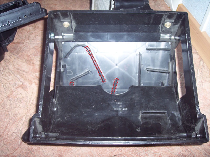

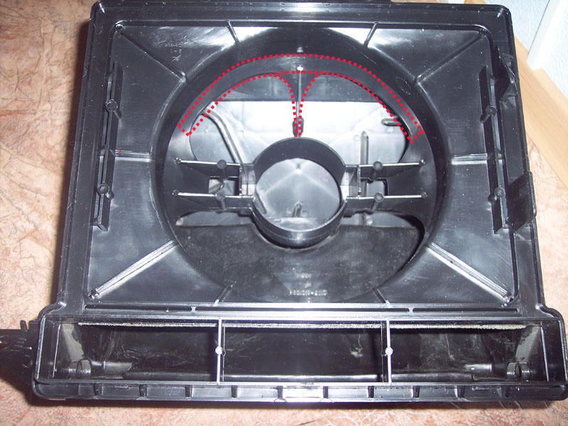

Непрочитанное сообщение JET » Чт сен 23, 2010 19:07:51
Обведенное красным пунктиром было ампутировано. На средней части это сужение дифузора и перегородка средняя. На нижней крышке удалены 2 перегородки полностью (частично видны на рисунке, и дугообразная частично.

Непрочитанное сообщение олежек » Пт сен 24, 2010 6:20:41
JET писал(а):мишаня
точно точно, давно об этом писал, сам так делал на семерке только резал среднюю опору и все, дуло лучше чем с ней, только я фото не выкладывал :thumbsup:

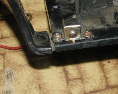

Непрочитанное сообщение Zayec » Вт сен 28, 2010 17:52:37
Наконец-то сегодня поменял моторчик! Ура! Работает. Как и ожидалось шумит точно также как и прежний. Но дует сильнее! По крайней мере я очень удивился нормальному потоку через левый дефлектор.
Попутно на поддувало установил шариковую защёлку. Теперь поддувало не "просит каши", когда его закрываю. Очень этим доволен, так как только при полностью закрытом поддувале можно получить нормальный напор на стёкла (особенно водительское).

Zayec писал(а): Но дует сильнее!
эт хорошо!с чем и поздравляю :beer2: а интересное решение по заслонке поддувала печки :thum1: (у меня ПОКА не хлюпает,но... :D )

Непрочитанное сообщение Zayec » Вт сен 28, 2010 18:22:48
мишаня писал(а):у меня ПОКА не хлюпает,но...
Да я так понял, что у меня просто фиксатор сломан - я там нашёл зубок фиксирующий на корпусе, а на месте шпенька фиксатора дырка. LOL
