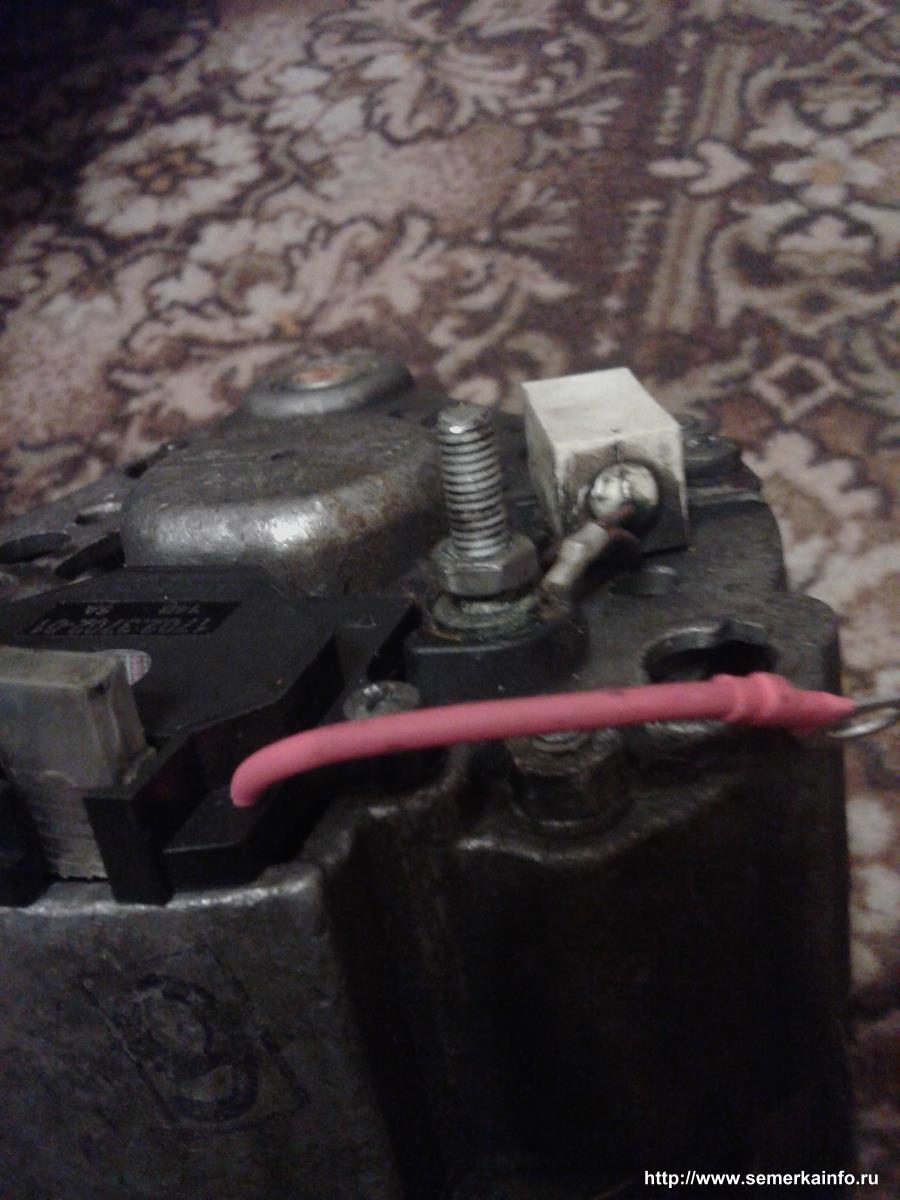

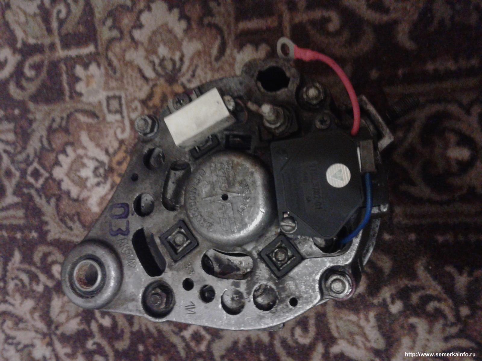

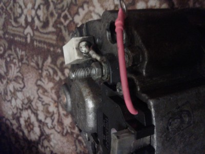

Имеется регулятор напряжения 1702.3702-01. Также имеется генератор вот с такой маркировкой
Добавлено спустя 2 минуты 57 секунд:
Вопрос правильно ли я поставил регулятор на гену. Интересует красный провод правильно я закрепил гайкой?
Добавлено спустя 36 секунд:
Будет ли все корректно работать?
Поблагодарили: 1271 раз
Re: Установка регулятора напряжения 1702.3702-01
Непрочитанное сообщение zombie177rus » Пн мар 09, 2015 18:10:25
Да.
