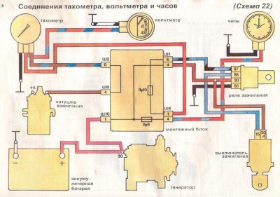

Не работает приборная панель 2107
Непрочитанное сообщение virusprofi » Вт дек 14, 2010 17:08:30
:weep: парни нужен срочно совет!
уже 2 раз такая беда((( в 1 раз прошло само собой...я не знаю в чём причина!
итак суть проблемы такова ...
в 1 раз машина была холодная...второй сегодня приехал домой поставил через 15 мин вышел завёл спокойно работает секунд 20 глохнет и всё после этого при повороте зажигания не горят приборы вообще ,стартер крутит...в первый раз точно так же поработала и умерла...куда лезть что смотреть и почему в тот раз она сама собой заработала не знаю....
как быть(((((( надеюсь на ваше всезнание! заранее спасибо огромное!!! куда лезть хоть (((

Re: приборка((((
Непрочитанное сообщение virusprofi » Вт дек 14, 2010 17:11:24
фары включаются,подсветка приборки тоже,масса с дигателя ,контакты...всё смотрел еще в прошлый раз...ничего не помогало...сначала заводится спокойно и всё работает потом тухнет...
слава богу оба раза у подьезда такое случается

Re: приборка((((
Непрочитанное сообщение Zayec » Вт дек 14, 2010 17:21:26
virusprofi писал(а):сначала заводится спокойно и всё работает потом тухнет...
Результаты измерений напряжений можно сюда?

Re: приборка((((
Непрочитанное сообщение Zayec » Вт дек 14, 2010 22:01:49
virusprofi писал(а): напряжение на чём вас интересует?
1. Напряжение аккумулятора без нагрузки.
2. Напряжение на аккумуляторе при заведённом двигателе.
virusprofi писал(а):при повороте зажигания не горят приборы вообще
3. Напряжение на контактах замка зажигания при повороте ключа.
или (что проще)
4. напряжение на катушке зажигания при повороте ключа в положениях "Зажигание" и "Пуск двигателя" .
virusprofi писал(а):спокойно работает секунд 20 глохнет и всё после этого при повороте зажигания не горят приборы вообще ,стартер крутит...
Однако, если высокое есть и стартер крутит, может пора с подачей топлива разобраться? А приборка - фиг с ней, оставь на потом, главное двигатель запустить.

Re: приборка((((
Непрочитанное сообщение Zayec » Ср дек 15, 2010 8:38:21
virusprofi писал(а):это надо тащить мерить кудато тогда...
Это надо взять 200 рублей, пойти в магазин и купить уже мультиметр и мерить самому, а не "тащить куда-то". Не знаю, сколько у Вас там диагностика, но по-любому дешевле обойдётся один раз купить прибор, чем КАЖДЫЙ раз платить электрику.

Re: приборка((((
Непрочитанное сообщение zver117 » Ср дек 15, 2010 8:57:57
во,во!!!
посмотри по схеме всю систему зажигания,сто пудов там где то или "козявка"сидит или контакт хреновый!скорее всего окислился разъем какой нить.
к стати,а когда она у тебя глохла ты ничего больше из электрооборудования не включал?

Re: приборка((((
Непрочитанное сообщение Буйный » Ср дек 15, 2010 9:50:50
zver117По умолчанию считаем, что у тебя стоит контактная система зажигания. Смотри в сторону наличия напряжения на клемме Б+ катушки зажигания. Оно там появляется от колодки Ш8/2 - через ЧЯ - Ш1/6 - реле зажигания(за приборкой!) - клемма 30/1 замка зажигания. Обмотка реле питается от клеммы 15 замка. Начни с проверки предохранителя №10.

Re: приборка((((
Непрочитанное сообщение virusprofi » Ср дек 15, 2010 13:17:45
зажигание бесконтактное ! провода на генере на месте это раз , питание как я понимаю идёт т.к при повороте ключа щёлкает какое то реле за приборкой...поподробнее про колодки и прочее для нуба плиз я не совсем понимаю об чём речь!
как выглядит реле зажигание где искать и сколько стоит? после поворота щёлкает реле под приборкой это оно и есть и работает ли оно если щелкает?
