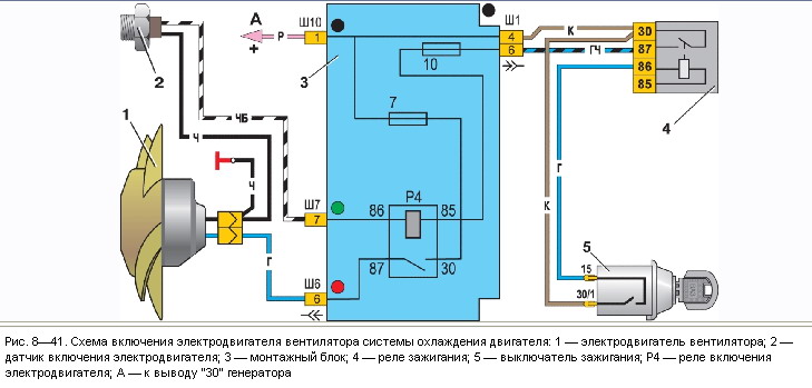

Тогда вот тебе схема в помощь. "Прочитай" её, соотнеси со своей ( с распиновкой колодок) и прими решение.

Все проверил по схеме, все равно не работает :no: !!!!У меня кстати кнопка вкл. вентилятора стоит но с полтора года назад спецы её отключили, может они в старом монтажном блоке что-то перепаяли????

Здравствуйте. Вчера во время езды в пробке в течении 15 минут температура охлаждающей жидкости достигла красной зоны (по прибору на приборной панели). Выяснилось что вентилятор на радиаторе не включается автоматически.
Используя следующую инструкцию я пытался диагностировать поломку:
инструкция
Вначале проверьте дополнительные предохранители (см. главу Электротехническое оборудование).
1. Если они в порядке, то отключите разъем термовыключателя.
2. Перемкните оба контакта в разъеме провода куском провода.
3. Перемкните все три разъема в двухступенчатом термовыключателе.
4. Если теперь вентилятор при включенном зажигании работает, то (в данном случае эмпирически) неисправен выведенный из электрической цепи термовыключатель – часто встречающаяся неисправность.
5. Чтобы продолжить поездку, зажмите проволочную перемычку в разъеме и надежно заизолируйте клейкой лентой или пластырем во избежание короткого замыкания.
6. Если перемыкание термовыключателя не помогло, проверьте реле вентилятора в центральном коммутационном узле (см. главу Электротехническое оборудование). Если оба провода термовыключателя перемкнуты, то должно быть слышно, как при включении зажигания замыкаются контакты переключения в реле.
Если это не так, то делается временная перемычка в реле. Для этого соедините куском провода контакты разъема реле клемм 30 и 87 (канцелярской скрепкой) и вставьте реле.
7. Вентилятор радиатора должен работать даже при выключенном зажигании. Если это так, то неисправно реле.
8. Перемычку из провода можно использовать как временную помощь в дороге. После поездки ее нужно удалить.
Соединив два провода снятых с термовыключателя, при включенном зажигании, я вставил перемычку из скрепки в контакты разъема реле 30 и 87. После этого вентилятор начал крутиться.
Если перемычку вынуть, и вставить любое реле (пробовал то, которое было изначально в разъеме, и все остальные, которые рядом) то вентилятор не крутится.
Подскажите пожалуйста, что мне нужно сделать чтобы узнать причину этой беды?

1 вернуть схему в исходное
ВКЛЮЧИТЬ ЗАЖИГАНИЕ
2
ak40u писал(а):2. Перемкните оба контакта в разъеме провода куском провода.
это надо снять два провода с датчика на радиаторе и замкнуть их, если двигатель вращается то менять датчик на радиаторе
если нет то померить напряжение между 85 и 86 контактом при включенном зажигании и замкнутых проводах датчика на радиаторе
В этом случае двигатель не вращается. Двигатель вращается при замкнутых проводах и перемычке в разъеме реле.
