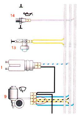

Привет всем. С момента приобретения автомобиля, дворники плохо работают-в любом режиме останавливаются где им захочется, а точнее в том месте где я их выключу. А в первом (медленном) режиме вообще останавливаются через каждые 10 см пути на пару секунд (при этом постоянно щелкает реле).
Так вот сегодня решил разобраться, сперва почистил и смазал редуктор, потом отсоединил колодку контактов стеклоочистителя дворников и обнаружил что один желтый провод просто сгнил и отвалился от "мамы", далее обнаружилось что и второй желтый провод вот вот отвалится - немного дернул за него и он отвалился. В общем собрал всё по новой, оба желтых провода вставил в новую мама и в колодку, подсоединил. Проверяю дворники, работают нормально в обоих режимах и при выключении останавливаются как и надо в определенной точке (а ни где попало), только вот проблема-эта определенная точка оказалась по середине стекла.. Короче теперь останавливаются только по середине, никак не возможно их остановить в низу. Можно ли как нибудь самому отрегулировать конечное положение дворников? Или возможно я не правильно подсоединил провода? (не знаю куда шел тот желтый провод, но судя по схеме все правильно)
Что бы было понятнее покажу на схеме:
красным обведены два желтых провода которые отгнили и были восстановлены. Опытным путем я определил что один желтый провод отвечает за омыватель стекла, а второй желтый провод как раз таки за положение дворников-если его отсоединить дворники работают как раньше, если присоединить то останавливаются по середине..
п.с вроде бы понятно объяснил, надеюсь на вашу помощь

Непрочитанное сообщение прапор » Пн апр 09, 2012 0:01:13
Traktorist

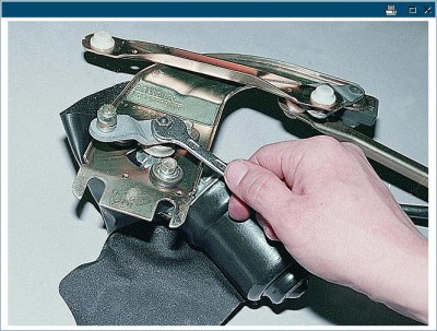

Моторчик отсоединял? Прикрутил как попало? Скорее всего, тебе нужно тягу, которая на шлицах, переставить. Она гаечкой на 6 притягивается. Вобчем, откручиваешь эту гаечку и направляешь тягу вниз, так чтобы она и ответная тяга, которая уже идёт к трапеции были напротив друг друга и всё у тебя заработает. Надеюсь понятно объяснил.

прапор, не, моторчик не отсоединял. Чтобы тягу переставить как я понимаю нужно снимать весь моторчик? Возможно ли сами дворники переставить? Только вот в книжке написано открутить гайку на 10 с дворника а потом снять дворник, но у меня в том месте насколько я помню нет гайки никакой
Nonamer
Сообщения: 741
Поблагодарили: 45 раз
Re: Проблемы с дворниками, плохо работают
Непрочитанное сообщение Nonamer » Пн апр 09, 2012 5:50:20
Traktorist, ничего снимать не надо. Берешь ключик на 6 (или 10 - хз, там увидишь), и ничего не демонтируя откручиваешь гайку, которая фиксирует кривошип (image1) (немного не удобно, но нормально откручивается) и ослабляешь этот кривошип на оси (чтобы ось крутилась, а кривошип - нет).
Далее, включаешь дворники на 3-5 сек, выключаешь и ждешь полной остановки моторчика.
И наконец, ставишь кривошип на место так, чтобы КРИВОШИП И ТЯГА ДВОРНИКОВ БЫЛИ ПАРАЛЛЕЛЬНЫ И СТРОГО ДРУГ НАД ДРУГОМ (image2, мужик обе "планки" руками держит, они параллельны и друг над другом), и закручиваешь гайку, фиксирующую кривошип.
На фотках трапеция снята, но все тоже самое можно сделать и по месту.
Удачи! :flowers:
