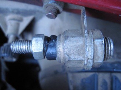

Короче: че это за хрень черная оплавившаяся? Слева я снял клемму отрицательного провода, которая фиксировалась гайкой, справа-снял болт, фиксирующий клемму. Длинный стержень с резьбой и гайкой на нем, который виден на фото, свободно вращается вместе с этой черной хреновиной и не вынимается. :sad: И что, собственно, теперь делать? Думаю, что вся причина-в этой расплавившейся пластмассовой штуке, но как ее извлечь и на что заменить? Вообще, нужна она?

Да поменяй её и все раз вытащить не можешь
это выключатель массы

Спасибо! То-то меня терзали смутные сомнения, что что-то здесь не так! Это заводское исполнение или на заводе выключатели не ставят? А отрицательный провод потом просто на болт с гайкой посадить?

да отрицательный просто болтом на кузов прикрути. почти у всех так сделано без этой хреновины.

"Чёрная хреновина"- это изолятор,- чтобы при вывернутом болте контакт с массой разрывался. Его можно заменить чем-нибудь аналогичным диэлектрическим. И затянуть как следует чтобы прикрученный провод не болтался. Затягивается он той самой гайкой, что слева на фото при завёрнутом болте выключателя. Если не найдёшь чем заменить изолятор, можно новый выключатель купить- стоит недорого.
Выключатели массы на заводе не ставят. Можно тупо прикрутить провод на корпус, но это не по фен-шую :) - с выключателем удобно, к тому же его можно вывести в салон- не нужно будет капот открывать чтоб массу выключить, да и на экстренный случай может пригодиться. Только провод лучше использовать не ниже 25 мм2.
