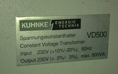

viklord
Дальнобой semerka.info
Сообщения: 2018
Благодарил (а): 289 раз
Поблагодарили: 420 раз
Re: Все вопросы про АККУМУЛЯТОР. ч2
Непрочитанное сообщение viklord » Сб янв 12, 2013 18:19:23
гость писал(а):Зарядное стабилизирует по всем параметрам?
А как же. Кунаки всех стабилизируют, даже особо буйных. Короче говоря, под вечер электрика в наших краях всегда с ума сходит, потому доп стабилизатор не помеха, а помощник.
