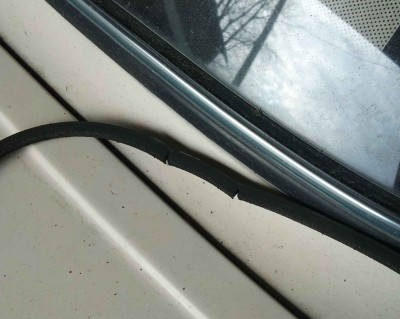

вскрытие гены показало что грязь+отработка щеток+ отработка с контактных колец плотнячком облепило контактные кольца и они подмыкали на массу. попутно махнул передний подшипник, задний еще живой, да от грязи почистил сколь смог. заменил реле-регулятор для профилактики. простое реле зарядки для восьмерочного генера найти оказалось непросто, неговоря уже о каких либо навороченых а-ля "энергомаш". ремень тоже заменил, ибо этот хоть и не совсем старый но качество видимо уг
