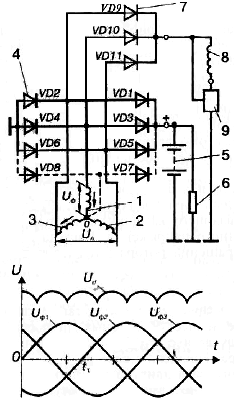

привет всем ! подскажите плиз,в чём причина может быть.вкорячил гену от 2110 доработанный с новым диодным мостом,а на нём 2 (папки), рис. см. подключал к обоим ,перезаряд охрененный (w00t) ,вольтметр аж зашкаливает и батарейка чуть не скипела :cry: (w00t) подскажите плиз, вчём косяк?

Изолирующую шайбочку не забыл положить под болтик на 4 выводе обмотки?
Ну и ко всей переделке нужен двухвыводной регулятор напряжения (фото из просторов)

Дай нормальные четкие фото СВОЕЙ переделки, фото ДМ по подобию картинки в моем посте выше.

EK@ писал(а):всё точно так-же как в твоём посте,только реле регулятор обычный от десятки
Получается что возбуждение идет только через лампочку приборки, т.е. отсутствует самовозбуждение и отсутствует обратная свять, т.е. лампа АКБ при заведенном авто не гаснет (так?).
Соответственно при потерях напряжения в возбуждении имеем перезаряд.

В твоём случае нужно ставить регулятор напряжения нового образца (как на моей картинке выше), коммутация как на картинке. Этот вариант считаю более правильным.
Либо впаять перемычку (на картинке красная полоса в кружке) от общего вывода допдиодов до клемы запитки возбуждения. Если не прав, камрады поправьте.

:thumbsup: :thumbsup: всем привет! парни вы были правы,реле со щётками мозг сиктымил.Сходил в маг купил 3-ёх уровневое реле регулятор,поставил,завёл-всё ништяк!!! все работает!!! :thumbsup: :thumbsup: :thumbsup: :D :D :D :D мужики!всем спасибо!!! Р.S. Фоток моих нет,но вот этот точь-вточь похож на мой ген.,только теперь вместо таблетки реле регул. 3-ёх уровневый.я помоему этим сайтом и пользовался.
