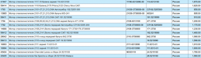

Какие моторы и трапеции лучше САП или КЗАЭ?
САП - Самара
КЗАЭ - Калуга
САП вроде на завод поставлял.
САП - Самара
КЗАЭ - Калуга

В списке продукции САП http://www.sap-ltd.com/index3.html не заметил моторов, а в гамазине видел. Склоняюсь в сторону КЗАЭ

Я склонен думать, что Самарское предприятие гораздо моложе (судя по данным в твоей ссылке из вкладки ,,о компании,,) и по тому тоже в сторону КЗАЭD.I.M.A.R. писал(а):В списке продукции САП
