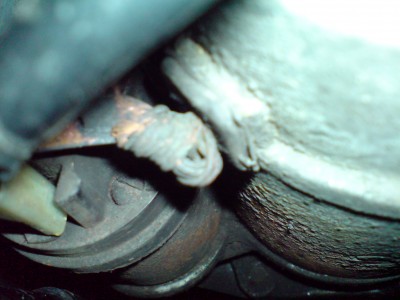

Re: Все вопросы про СТАРТЕР.
Непрочитанное сообщение Uralec » Сб янв 08, 2011 14:28:56
Вообщем снял я стартер, посмотрел все умным взглядом... щетки, ну то, до чего можно без особого труда добраться... все на взгляд гуд... на всякий случай все зачистил(контакты)... но все равно такая же херь, то есть у меня непонятно... под рулем стоит релюшка, которая в положении ключа "стартер" щелкает, и такая же стоит между блоком предохранителей и аккумулятором... и она тоже щелкает в положении стартера, сходил купил такую же... менял их местами(3 штуки)... эффекта ноль, релюшки щелкают, а стартер ни звука не издает... блин сил больше моих нет... провод, который красный штекером вставляется в стартер вроде на взгляд нормальный... нада тестером померить есть ли скачок на этом проводе в положении стартера... болты, котрые на втягивающем должны болтаться, если открутить гайки??? может не в замке дело, если релюхи щелкают в положении стартера... или все таки может быть что и в нем???

Uralec писал(а):провод, который красный штекером вставляется в стартер
попробуй на этот провод подать "+" с АКБ напрямую,если стартер работает,то проблема в подаче питания ДО этого штекера
Непрочитанное сообщение Uralec » Сб янв 08, 2011 14:48:42
рустем писал(а):попробуй на этот провод подать "+" с АКБ напрямую,если стартер работает,то проблема в подаче питания ДО этого штекера
То есть если в этом случае стартер начнет крутить... то дело в чем? то есть дело в замке зажигания? или в релюхе(она щелкает)... просто нада набраться советов(инструкций)... перед завтрашним боем :)
А если не закрутит, то втягивающее реле менять?
Непрочитанное сообщение рустем » Сб янв 08, 2011 15:12:24
Uralec
Если стартер работает,то проблема в подаче питания ДО этого штекера,надо проверять всю цепь от замка и до штекера
Если стартер не заработает(но мощный щелчок от втягивающего слышно),то надо проверить работает ли сам стартер:
замкнуть силовые контакты втягивающего реле(те,которые с гайками) .Стартер крутится-неисправно втягивающее,если стартер не крутится-проблема в самом стартере
Если стартер не заработает( щелчка от втягивающего не слышно) надо проверить провод от штекера до втягивающего реле(например попробовать другой провод) и проверить само втягивающее реле(подать на него питание) Щелчок-хорошо,нет щелчка-не работает.
