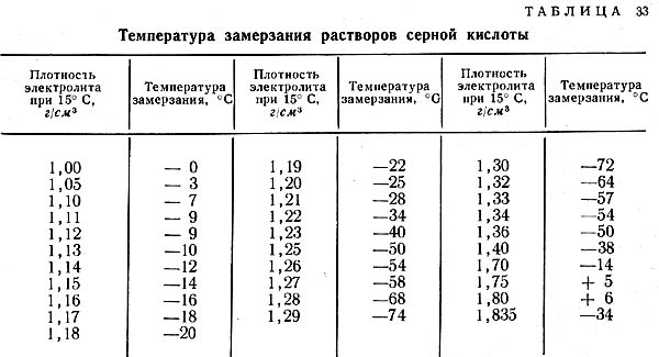

Поставь на зарядку, на малый ток, посмотришь какая плотность будет, потом подумаем, что лучше сделать.
Я думаю, что не стоит делать большую плотность, смотри таблицу замерзания электролита:

Я как-то уже отписывал, что 1,27 - оптимальная плотность для здоровья обоих пластин, т.к. при меньшей плотности больше сульфатируются отрицательные пластины, а при повышенной начинает разрушаться решётка положительных пластин. Поэтому оптимально - в пределах от 1,25 до 1,29.
