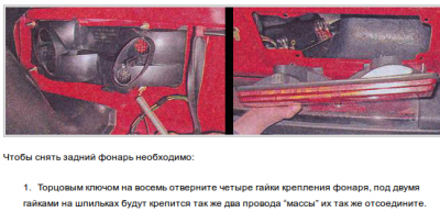

Alex9403
Начало видно по описанию разборки а далее по дорожке на плате проследить.
http://remont-vaz2106.ru/zadnie-fonari-vaz-2107
