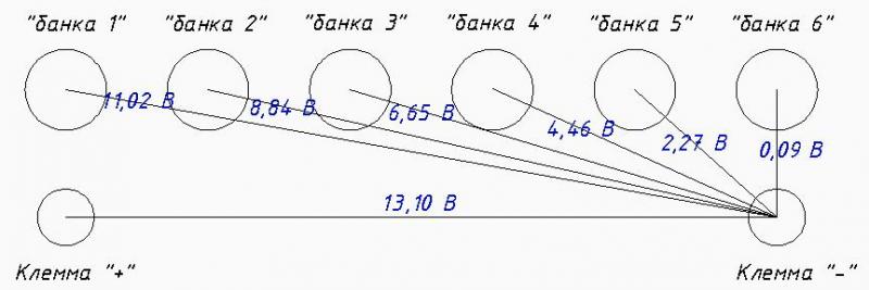

Как померять напряжение в каждой банке? Пробовал так: к минусу аккума подсоединяю щуп, плюсовым касаюсь электролита в каждой банке,выходит разброс напруги от 2,23В у той что ближе к минусу до 10,95 у ближней к плюсу.Между банками значит как-то проходит ток, но как тогда мерять.. Аккум Ca-Ca, 7Ista

Напряжение на аккуме 12.95В.Снял с зарядки 7 часов назад,сначала было 13,86В. Через 5 часов дошло до 12,96В и 2,5 часа так и держится. В общем минусовой щуп на минус батареи,плюсовой в банки,начиная с ближней к минусу
1я 0.59
2 2.23
3 4.40
4 6.57
5 8.77
6 10.95
Вычитая получаем что
6я банка= 2В (12.95- 10.95) и далее
5 2.18
4 2.2
3 2.17
2 2.17
1 1.64
Так или нет? Значит первая банка сдохла ведь 1.95- 1.98В это уже 0% заряда. Да и шестая не очень подает надежды.Пошел за ареометром.

Kampfar писал(а):Как померять напряжение в каждой банке?
Никак.
Kampfar писал(а):Между банками значит как-то проходит ток
Абизательно. По свинцовым перемычкам под крышкой аккума.
Kampfar писал(а):Пошел за ареометром.
Начало начал :thum1: . По плотности и определяем состояние каждого аккумулятора в батарее по отдельности.
Я как-то уже рисовал рисунок, но воспользуемся фотографией уважаемого генерала: делаешь длинные щупы, просаживаешь в горло банки (показано в левой верхней части рисунка) упираешь концы в соседние пластины, (на рис. справа) или через пару пластин, главное чтобы были + и - Результат будет на 90% верен, такой способ по крайней мере ни разу ещё не подводил.
Как понять какая пластина + а какая - ?. Если в банке норм плотность, она может быть разряжена,выдавать 1,64В ?

Вот три картинки и я не могу понять как он считал.Если по 2му рисунку мерять, Как в 1й банке узнать напругу?

Браццы, ничё вы там не намЕрите даже с самыми супер-пупер гнущимися щупами. Единственный параметр по которому можно судить о "живости" банки это плотность и чистота электролита в ней. Не ломайте голову, если при зарядке банка не "кипит", несём батарейку в зачёт новой в магаз. На дворе 21-й век, а не середина 70-х годов п.в. с восстановлением протектора шин и вставок шаровых опор ;) .
П.С. Лень рисовать расположение перемычек, соединяющих последовательно все шесть аккумуляторов в батарее: +/-/+/-/+/-/+/-/+/-/+/-

Kampfar писал(а):Вот три картинки и я не могу понять как он считал.Если по 2му рисунку мерять, Как в 1й банке узнать напругу?
Kampfar,
честно сказать, впервые слышу, чтобы хоть кто-то когда-то занимался подобным ;) :) :beer2:

Я давал выше ссылку,это как-бы аккумуляторщик так меряет напругу.Свои особенные зарядки еще продает.Много букв он про аккумы и зарядку их написал.

Kampfar писал(а):Как понять какая пластина + а какая - ?. Если в банке норм плотность, она может быть разряжена,выдавать 1,64В ?
Брат, это ж детский вопрос: ну возьми цифровой тестер и меряй, перепутаешь - выдаст тебе с минусом, нет с плюсом, ну это же просто.
Буйный писал(а):Браццы, ничё вы там не намЕрите
Толь, ты сам попробуй и убедишься, что такое возможно.
