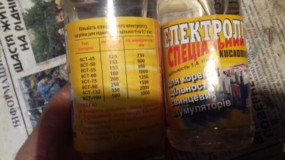

Итак, нарисовали мне две бутылки электролита по 450 мл. Плотность 1.4 .
А-я просил два литра.
Короче терь мне интересно хватит ли 0.9 литра этого электролита если разбавитэ ещё литром воды. . .на-акум нада 2 литра жидкости. Думаю не прокатит. Наверное надо брать подмешивать 1.4 плотность с 1. 22 плотностью. Так на 1.27 выходить. Так?

Непрочитанное сообщение X-TAZ » Вт мар 24, 2020 20:31:24
:beer2: та я нэ знав про таку таблицу! Спасибо!
Тут отакая ещё инфа есть на бутылках.
Отправлено спустя 4 минуты 31 секунду:
Кстати тот старый чистый электролит у меня 1.22 оказуется! А не 1.1. Такшо у меня есть два литра на вид чистого электролита 1.22. Надо к нему дрбавить 1.4. Как-то это просчитать.
На бутылке нарисано шо на 60 амперчасовый акум нада литр 1.4 электролита шоб поднять плотность например с 1.26 до 1. 27. Это у меня так с годичным акумом при кипении плотность . Или 1.26. Я забув-уже. А.без кипения 1. 23. :confused: ну и какую плотность считать рассчётной. . .блин. если в акуме 2 литра электролита, и надо с 1. 26 до 1.27, то нада литр слить и литр залить. А если поднимать с 1.23. То вобще почти весь щаменить нада.
