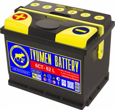

Тогда может еще по такому моменту подскажите. В магазинах стоят аккумуляторы Тюмень, вот такого вида (внизу).
А у них на сайте http://www.tyumen-battery.ru/98 таких аккумуляторов нету, может кто знает в чем прикол?
Re: Все вопросы про АККУМУЛЯТОР. ч2
Непрочитанное сообщение гость » Ср июл 17, 2013 7:43:58
Почему нет? есть с таким обозначением, только наклейка другая. Похоже, у тебя старая. Дата изготовления какая? Вот в чем вопрос.
Это не у меня, говорю же в магазине, по совету zombie177rus туда собираюсь за новым аккумом :) вот и заинтересовало почему наклейки разные. Параллельно еще и на завод написал, молодцы откликнулись оперативно, может кому интересно:
"Это не подделка. Начиная с июля 2013 года мы полностью провери ребрендинг нашей продукции (см. http://www.tyumen-battery.ru/98). На рынок новые АКБ поступят в конце июля - начале августа 2013 года. АКБ старого дизайна (как на фото) будут на рынке еще месяца 2-3, так как реализация идет через торговые представительства и у них эти батареи есть на остатках. Дата нанесена методом игольчатой штамповки на банку АКБ."
