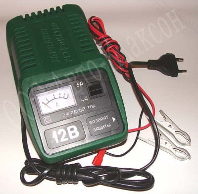

Сегодня утром не смог прокрутить КВ более 2-х раз. В 12 часов поставил на зарядку первый час заряжал 6А, потом 4А сейчас стрелка почти на 0. По идее это знасит аКБ почти зарядился. До этого Заряжал неделю назад.
Зарядка - 75м2 как на картинке.
Вопрос стоит ли новый покупать АКБ или продолжать с этим мучатся. Т.к. летом он хватал на 1,5 - 2 месяца.
P/S/ Прибора для измерения напряжения нет!

Непрочитанное сообщение Буйный » Сб ноя 12, 2011 13:37:45
Сусанин писал(а):напряг 12,24, плотность 1,16-1,17 в соседних 1,26-1,27
Всё, устал мучать себя и батарейку. Не оживает банка, посыпалась она :yes: .
studoss писал(а):В
Haris22 писал(а):Вопрос стоит ли новый покупать АКБ
У этого вопроса много вариантов ответа. Если ей более 3-х лет, какова плотность в банках, каков ток утечки на машине..
Haris22 писал(а):Прибора для измерения напряжения нет!
Это не делает тебе чести, как и отсутствие ареометра. Без них трудно поставить точный диагноз. А уж с нагрузочной вилкой ты ваще будешь королём :thum1: :thum1:

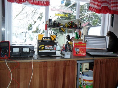

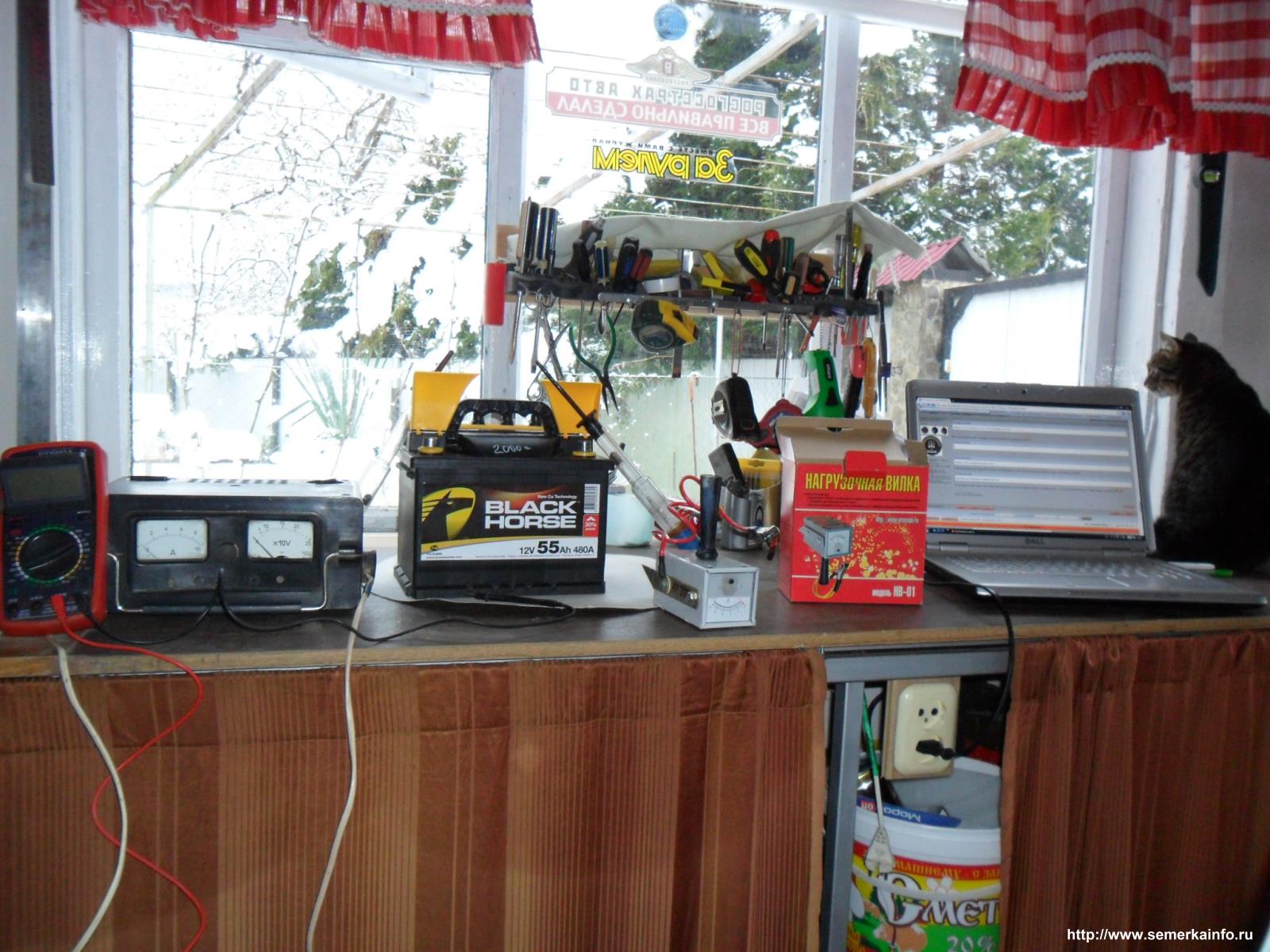

Непрочитанное сообщение Буйный » Сб ноя 12, 2011 14:08:37
Вот такой он, малый джентльменский набор гаражного аккумуляторщика вкупе с новой батарейкой из Сербии, 2 тыщи рублей.
