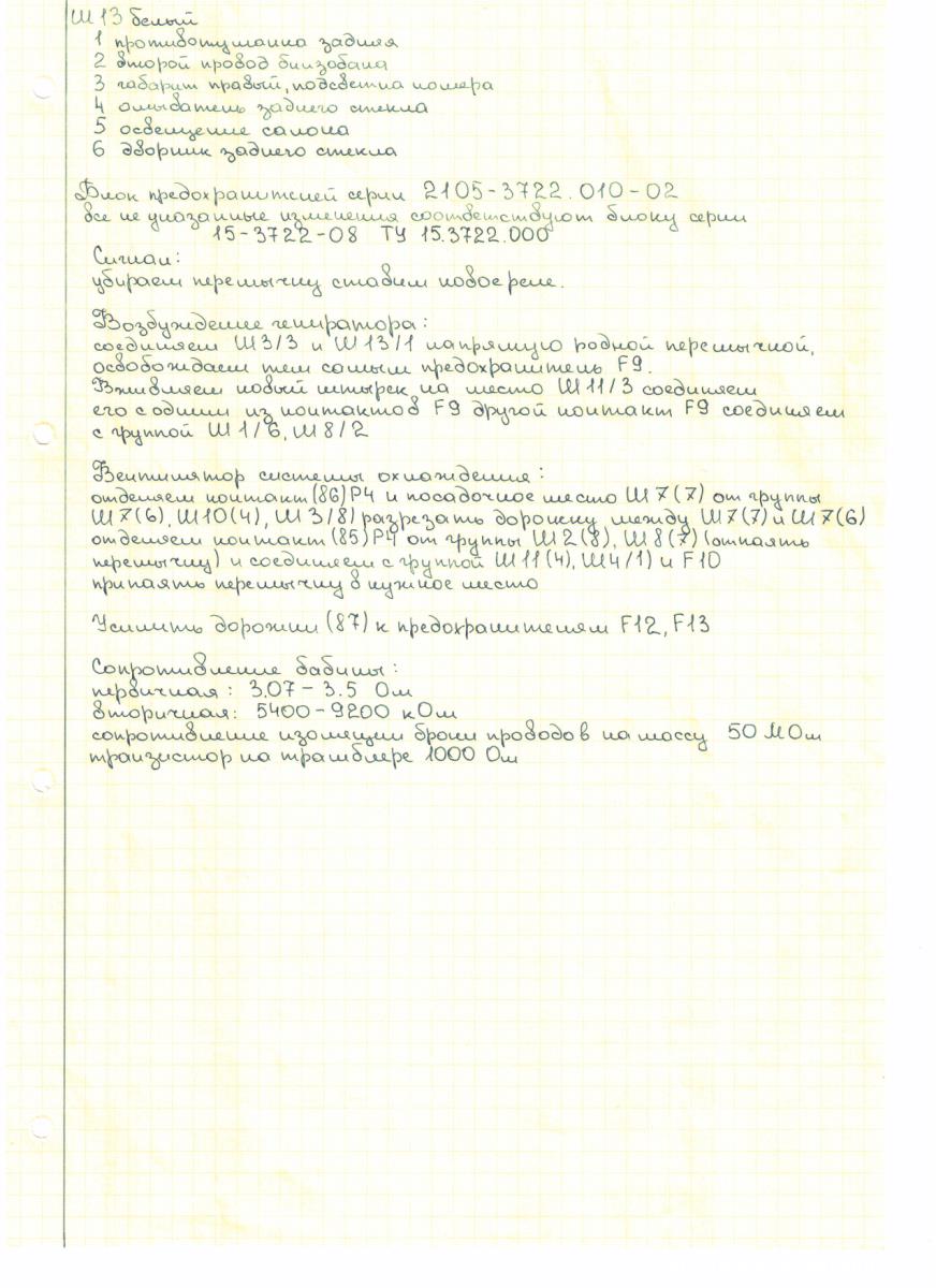

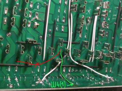

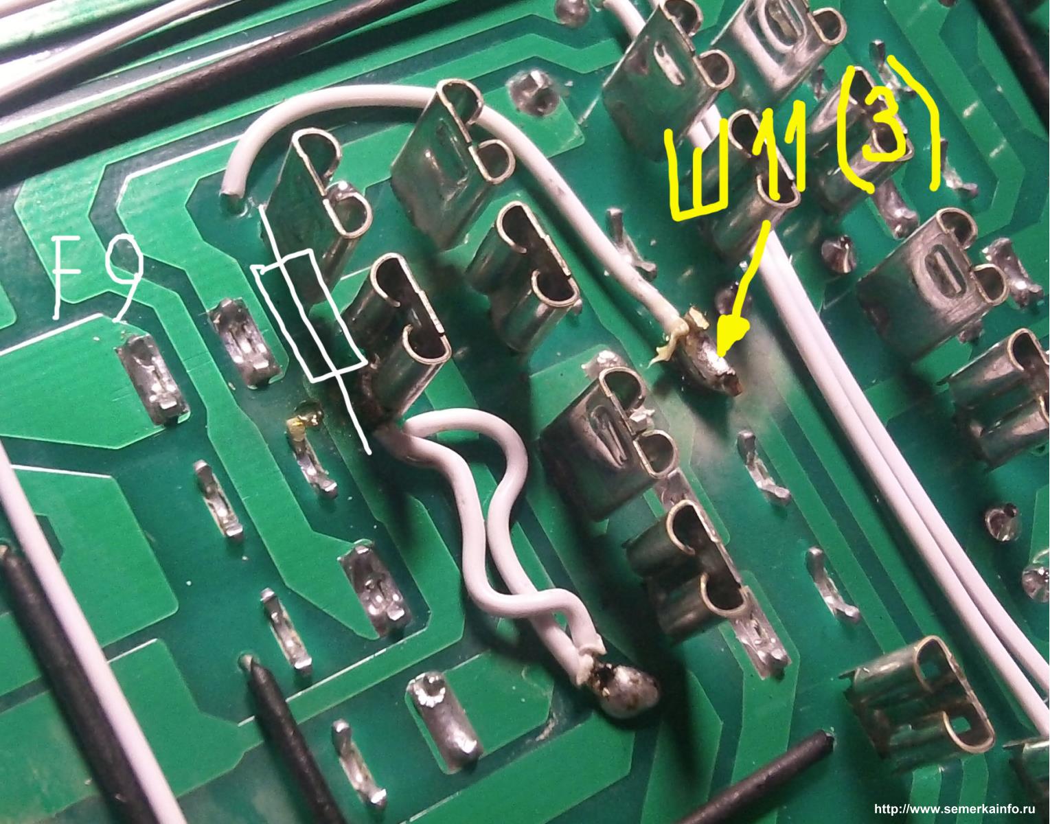

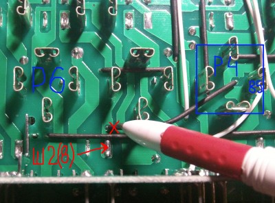

Как и многие, столкнулся с проблемой при замене монтажного блока в своей старенькой семерке (1987 года постройки))). С завода стоял монтажный блок 15.3722 с круглыми предохранителями (http://www.autoprospect.ru/vaz/2107-zhi ... aniya.html). Уточню, что в машине установлен генератор Г-222 и стрелочный указатель давления масла вместо «Ekon»
Мною был куплен 404.3722 2105-3722.010-22. Как я выяснил после установки мне бы больше подошел 402.3722 2105-3722.010-02 , но увы… пришлось переделывать.
Возникло три проблемы:
1. Пропала зарядка аккумулятора.
2. Перестал работать вентилятор радиатора
3. Стрелка давление масла умерла и упорно заняла крайнее левое положение.
Сняв и разобрав оба блока, вооружившись схемами и тестером, выявил и устранил различия в интересующих меня цепях. Собственно вот что получилось:
Благодарил (а): 247 раз
Поблагодарили: 633 раза

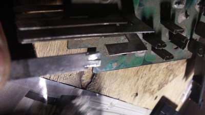

друзья помогите пожалуйста!после того как снял и поставил обратно монтажный блок на ваз 2107 инжектор,зажигание стало работать постоянно!отсоеденял замок,не помогло,отсоеденял реле зажигания так приборка молчала а бензонасос и тд работали!поставил новый монтажный блок и не помогло!да и если заглушить машину путём троганья на тормозе то машина не заведётся пока по новой не скину и поставлю клему на акб!что может быть!помогите!

Разные варианты ЧЯ. Цифры маркировки одинаковые?

Непрочитанное сообщение ливанчиг » Сб апр 27, 2013 20:17:43
не сверял!но так было и на старом блоке!снимал что бы спаять дорогу!споял и когда поставил началось такое чудо :sad: думал что из за лака которым покрыл дорогу думал он ток провёл и замкнуло!но увы новый блок не помог!но сверю маркировку!спасибо

Непрочитанное сообщение ливанчиг » Вс апр 28, 2013 18:29:51
всё сделал!хух!поял дорогу которая идет на преохранитель прикуривателя!и увидел что ещё одна дорога сгоревшая!ну и её споял!сегодня уже от нечего делать решил обрезать её и попробывать!и о чудо!всё заработало как и положено)а дорога эта идёт к красной колодке из салона к коричнево зелёному проводу!
