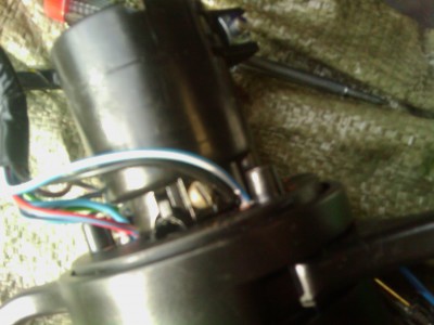

Не работает омыыватель (мотрчик исправен)
Непрочитанное сообщение mik58 » Сб сен 24, 2011 13:56:45
Собственно перестал работать моторчик, но на всякий случай померил напряжение +12 есть и подал - проводом и моторчик заработал. Начал разбиваться + на моторчик приходит постоянный по желто-черному проводу, минусом как я понимаю управление со стороны моторчика бело-черный провод, разобрал под рулевой кожух бело-черного провода нет, есть белый с черной полосой и есть как ни удивительно черно-желтый. Раскручивать и снимать руль желания не было, читаю сейчас манулы но не могу найти распиновку подрулевого. Если кто сталкивался дайте ссылочку.
Благодарил (а): 214 раз
Поблагодарили: 1435 раз
Re: Не работает омыыватель (мотрчик исправен)
Непрочитанное сообщение четвёрковод » Сб сен 24, 2011 14:24:44

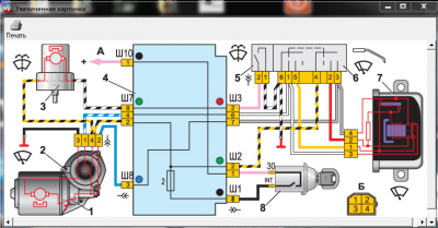

Разве на этой схеме нет того что тебе надо :hmmm:
http://www.semerka.info/files/u1/21043_2107.jpg
GoBLIN
Сообщения: 2184
Поблагодарили: 51 раз
Непрочитанное сообщение GoBLIN » Сб сен 24, 2011 14:40:14
возможно просто перетерлись провода об рулевой вал или сам подрулевой помирает. схемку прилагаю
mik58
Сообщения: 2027
Поблагодарили: 215 раз
Непрочитанное сообщение mik58 » Сб сен 24, 2011 14:42:27
да вот сижу курю правда другую
http://www.semerka.info/files/u1/shema_2107.jpg но похожую LOL
вижу что надо на розовый провод попробовать минус подать
GoBLIN
Сообщения: 2184
Непрочитанное сообщение GoBLIN » Сб сен 24, 2011 14:46:27
mik58 писал(а):вижу что надо на розовый провод попробовать минус подать
главно чтоб не с замка зажигания LOL
mik58
Сообщения: 2027
Непрочитанное сообщение mik58 » Сб сен 24, 2011 14:49:38
GoBLIN писал(а):главно чтоб не с замка зажигания LOL
mik58
Сообщения: 2027
Непрочитанное сообщение mik58 » Сб сен 24, 2011 16:40:37

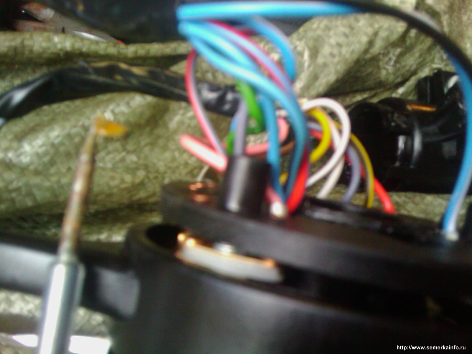

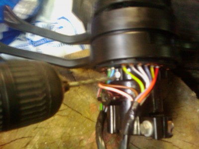

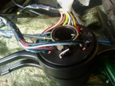

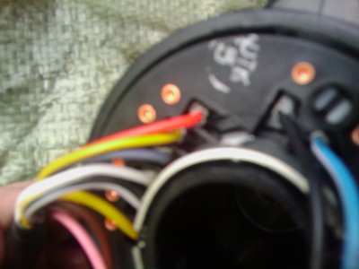

ну в общем сходил к машине нашел этот розовый провод в подрульных переключателях, подал на него массу, моторчик заработал :eptel: буду курить темы ремонт подрулевых переключателей :cigar: , единственный момент посмотрю провод массы идущей на подрулевые :fear: почему то на черном проводе +12
mik58
Сообщения: 2027

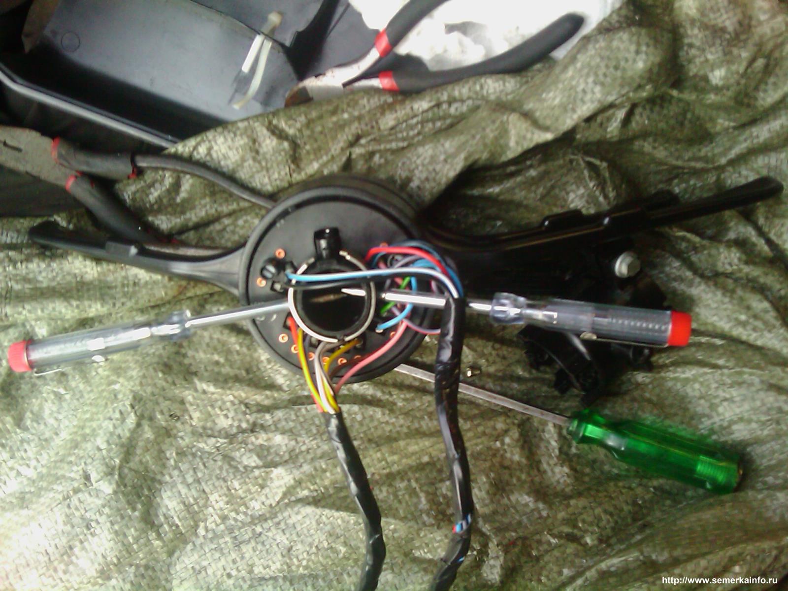

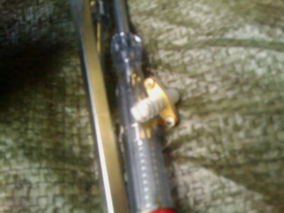

Непрочитанное сообщение mik58 » Вс сен 25, 2011 15:46:31
ну что прелесть наших машин в том что можно все отремонтировать
начинаем
проблема как я установил все таки в подрулевых
поэтому снял подрулевые (приборка снимается легко единственное кто не в ладах с электрикой запишите расположение на кнопке вентилятора обогрева) и пометить положение руля на шлицах
подрулевой в руках
