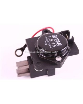

Всем привет.
Накрылся регулятор напряжения.
У меня с каким то красным проводком (см. фото)
Проблема в том что именно с этим проводком немогу найти.
Подскажите он обязателен вообще? или можно без него поставить?
Re: Не нравится поведение стрелки вольтметра, смотрите тут.
Непрочитанное сообщение Йожык » Сб сен 15, 2012 13:26:13
Save.L писал(а):Всем привет.
Ставь обычный.
