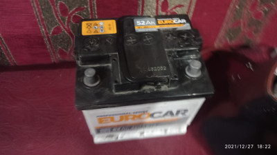

Непрочитанное сообщение X-TAZ » Пн дек 27, 2021 17:28:34
Здрасте. Принёс коришь акум зарядить. отец умер и машина стоит месяца два-три уже. Грит пробовал завести- ноль. Принёс. Меряю - 4 вольта. Откручую пробку, а там такое как подмёрз электролит! У нас неделю вот морозы. -14 сёдня. Так вот. Замёрзла вода в нём, бо он разряжен был? Отогреваю щас и померяю шо там с плотностью. Поставлю заряжать. Есть смысл? Акуму года два. :cigar:

Непрочитанное сообщение Буйный » Пн дек 27, 2021 17:33:45
X-TAZ писал(а):
Пн дек 27, 2021 17:28:50
Лотерея неисповедима. На подмену мож и сгодится. Но оттАять нужно полностью.

Непрочитанное сообщение гость » Пн дек 27, 2021 17:39:25
У меня как-то подмерзал электролит, но аккумулятор остался жив. Так что шансы какие-то, наверное, есть.

Непрочитанное сообщение X-TAZ » Пн дек 27, 2021 17:52:05
Ну раз есть шанс, то буду працювати. Правда чел сказав шо хай он у меня буит до весны, бо машину буит продавать наверно. Иномарка якась. А Сеат. Вспомнил. И если не подзаряжаца периодически, то он опять сядет. Хотя мож он здох потомушо машина стояла на сигналке! А если б без , то жив был бы. Вон чувак один на ланосе кадато грит акуму 6 лет и ни разу не снимал заряжать акум! Пару Раз в 1-2 месяца машину брал с гаража он и всё!

Непрочитанное сообщение X-TAZ » Вт дек 28, 2021 7:41:07
Предыдущий акум у меня тоже отжил лет 7. На сигн не ставил в гараже на одну из двух, и каждый день ездил. Раз в месяц примерно подзарчжал автоматич зарядным.
Шото вчера до полуночи акум-стоял на дровяной печи на теплоообменнике и не оттаял. Сёдня ще не смотрел.

Непрочитанное сообщение X-TAZ » Вт дек 28, 2021 21:44:18
Ну акум отмёрз. Поплавок ареометра почти весь тонет. 5 вольт. 5.5. Посиавил на Аиду заряжать. заряжает. Через минут 15 уже было 11 вольт и заряд идёт постоянно. Аида греется! но она и грелась всегда.

Непрочитанное сообщение X-TAZ » Ср дек 29, 2021 21:13:47
Зарядило так - аида начала бить импульсами. На-акуме 12.7 вольт. Плотность 1.13-1.15

Непрочитанное сообщение Буйный » Чт дек 30, 2021 5:54:23
После отстоя?

Непрочитанное сообщение мишаня » Чт дек 30, 2021 7:44:22
Плотность 1.13-1.15
плотность никакая.нехай еще постоит под зарядкой.но что-то мне подсказывает,шо надо искать пункт приема...

Непрочитанное сообщение гость » Чт дек 30, 2021 9:28:43
Плотность 1.13-1.15
Нет и 20% заряда.

Непрочитанное сообщение X-TAZ » Чт дек 30, 2021 12:26:46
Прошло ещё время. Аида зарчдила на 1.23-1.25. Думаю норм будэ. Хай продолжае догонять. При зарядке слышно шелестение бульбашек в-акуме. Слабенькое
Отправлено спустя 1 минуту 35 секунд:
Цэ ж получается акум мог уйти в разряд сильный из-за какой-то закороченой банки. Ну потом поглядим как он поведёт себя при простое.

Непрочитанное сообщение гость » Чт дек 30, 2021 13:45:52
X-TAZ писал(а):
Чт дек 30, 2021 12:28:21
Нет. Тупо из-за сигналки и времени.
