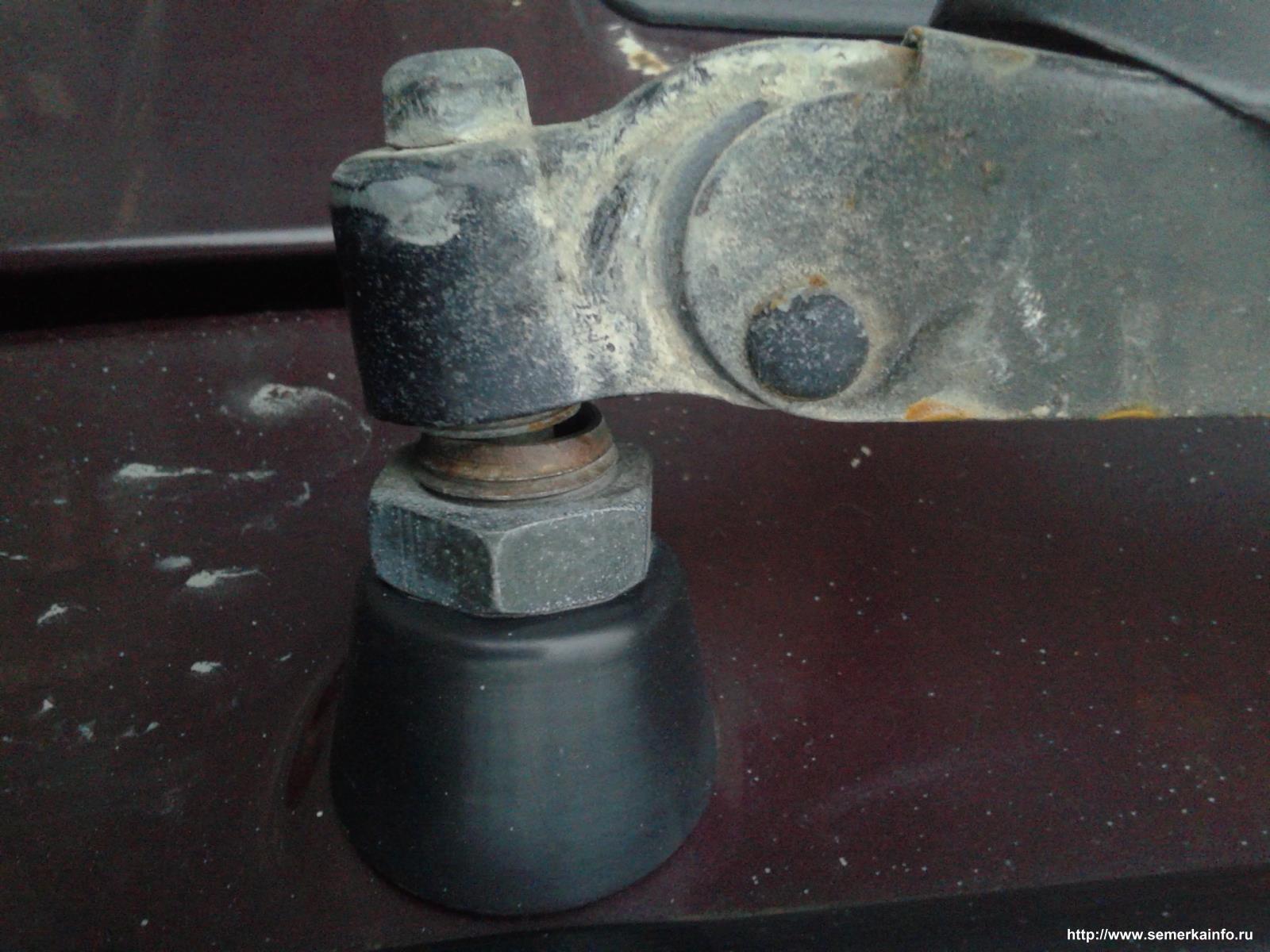

Вот такая беда с дворниками. Точнее трапецией. Как можно вылечить?) Сменить голую трапецию или можно как то по другому?

Она шатается... Заменяется только в сборе?

да да да, писали вроде уже и не раз. не ремонтопригодное оно. :cigar: можно собрать одну из двух, если они одинакового производителя..

zong1989 писал(а):Она шатается... Заменяется только в сборе?
Видел в продаже ремкомлект, только не помню на какую трапецию. У меня лежит новая производства ЕС, мне не подошла. Могу подарить, приезжай
