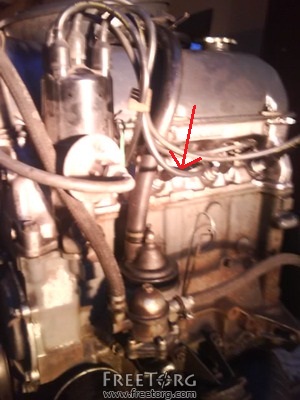

Да сначала завел машину дергало, выставил зажигание по новой, опять то же самое. По вашим советам, решил выставить зазор и протереть контакты спиртом...
Теперь понял в чем проблема кроется, сломалась эта штука с зазором, буду менять :thumbsup:
Вот такую штуку надо заменить? или всю начинку?

Если контакты подгорели , то лучше зачистить их мелкой шкуркой. А после шкурки плотной тканью. Забиваешь шкурку меж контактами и вперёд... ;)
HoF писал(а):Вот такую штуку надо заменить?
:yes: Именно эту... Называется - контактная группа. Новые контакты можно и спиртом.Оффтопик: :fear: Тока чтоб никто не видел :D

Спасибо :) купил - заменил сяс пойду пробовать.
О и вправду теперь зазор регулируется :) Завести не смог, аккум сел... :( Заряжаю пока что...
